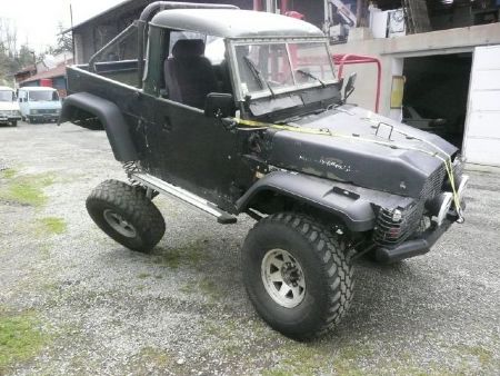

Charles le timide a dit:
Le débattement est impressionnant, mais ce qui me plait pas vraiment, es c'est chez beacoup de land rovers c'est que le pont arrière fait tout le traivail et le pont avant ne suspend presque pas.
L'axle arrière est aussi plus dans le propre allignement (je ne sais pass comment dire, mon français n'est pas le meilleur) avec le pont avant. Tu a du Rear Steer :idea:
    76.5 KB · Affichages: 0
en fait c'est un peu voulu le méga débattement ar :mrgreen:, il y a aussi les pont de GR et l'avant est brider par le positionnment des tirants avant mais je vais voir comment il se comporte après la modif moteur boite GR
:shock: mais il y a possibilité d'avoir autant devant que derière :mrgreen: :mrgreen:
l'avantage d'avoir très peu de débattement avant c'est qu'il se comporte mieux sur piste roulant et ce a vive allure , pas trop de tanguage :mrgreen: , il a aussi un très bon comportement TT avec un point quazi fixe avant donc tu sais comment va réagir le véhicule et ou sont tes roues avvant aussi
avoir du débattement partout est très joli en photo mais pas forcement plus éfficace , enfin celà est mon avis :mrgreen:
en fait le but de cette prépa est de le faire pour un berlin breslau ( chose qu'il ne fera jamais :mrgreen: ) en faire un engin efficace tant sur piste , route et TT cool et extreme :mrgreen: bref , il a de quoi passer de bon moment a cogité :mrgreen: :mrgreen:

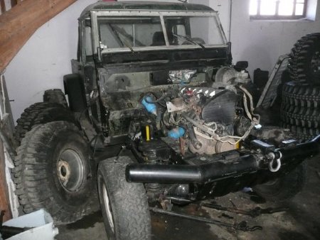

voilà ,le moteur est en place, le w-e prochain on mettra le faisceau et quelques babiolles :mrgreen:
