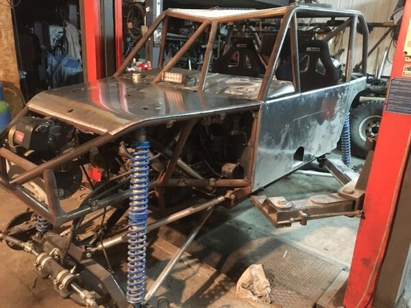

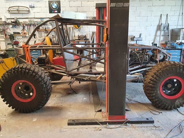

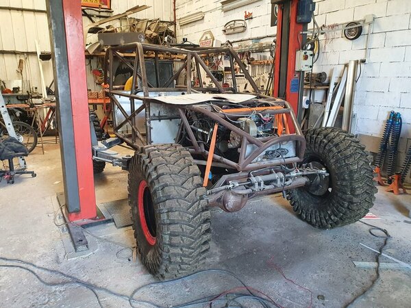

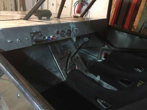

J'ai peur un trottoir!
Ponts Y60 bloc origine Ar à l'avant RCV stage 2 à l'avant avec un anti débloquant Lokka Lock, le tout en 5.43 33c. Une direction hydro 8"de chez 4x4parts, kit high steer Garage 23, X-link Alu, rotules unibal, 8274 avec plasma, 3.3TD origine avec sa transmission, embrayage Valéo origine, Tube T3, volant STR, Maxxis 40" sur beadlock 17", radiateur Toy 4.2l V8, Coilover Profender. Voilà voilà

Joli travail:Super14:, je le déplace dans les projet même si je pense qu'il n'y restera pas longtemps vu qu'il est bien avancé:mrgreen:
C'est ton premier tubulaire?
Tu as utilisé des plan pour le chassis?
Dire que tu as faillit le vendre il y a quelques années.
Tu as bien fait de persévérer.

Oui c'est vrai. Le projet c'est réalisé doucement mais sûrement.

Merci. J'avoue avoir beaucoup avoir eu d'aide. Le châssis a été fait chez CBMS ainsi que les tirants quand j'y ai travaillé un petit moment. Aide aussi de Freedom's 4x4 ou j'ai bossé et les conseils des potes; Choub, Damiens, Gino, Jean-Charles, etc...
Parti du bloc sur marbre et filling.
Oui 1er tubes. Là il reste les ailes, sabot, batterie et réglage des coins, peinture et feu.
Réglage des Coils pas ses soins
