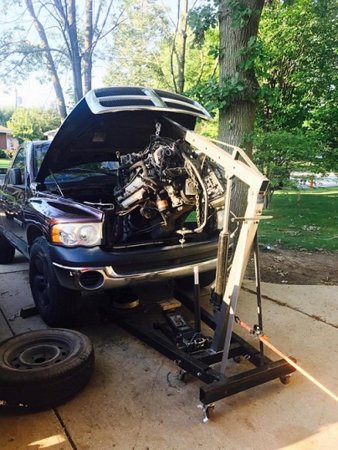

Salut
c'est un Dodge RAM 1500 de 2004.(Voir photos jointes)
Il a bien été importé des usa.....
Si t'as les infos.....
Merci

salut
penses tu pouvoir trouver le faisceau avec ces infos ?????
