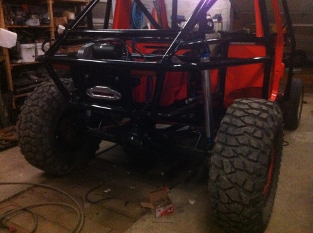

alors l'arceau est remonté et soudé

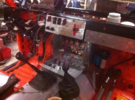

mon papa a achété un boite de dérivation électrique de 300x200 et il s'amuse a y mettre tous les relais, fusbles et inters afin que tout soit à l'abris de l'eau.
donc on refait tout l'eletricité afin que ce soit simple et fiable.

Puis j'ai installé un petit treuil de pont pour le pont AV
Enfin j'ai refait le circuit de freinage propre et protégé

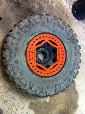

on attend les boulons pour monter les beadlocks et monter les roues sur le toy

voila la boite plexo avec boite à fusible et tous les relais

treuil de pont trail gear à l'avant

Mais on a aussi 2 soucis
le bloc Arb qui fuit dans le pont
et le moteur du treuil arr qui ne marche plus. Un bow moteur 2 qui a a peine 6 mois, monté dans les regles avec joint d'origine + pate a joint de qualité
Apres démontage, résultat il est complément oxydé :encolere: sachant que le treuil n'a jamais baigné dans l'eau
