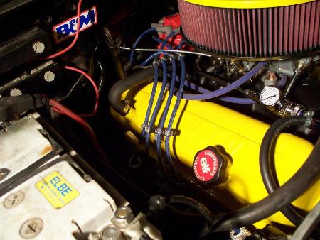

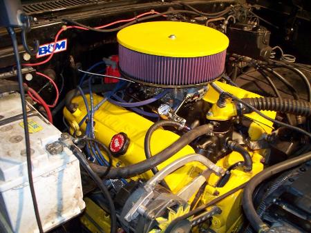

la suite:
un p'tit filtre à aire K&N:
avec de quoi faire l'entretien de celui-ci pour plusieur milier de kilomètre :mrgreen: :

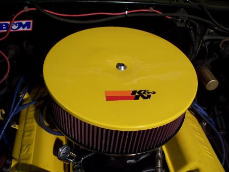

le filtre en place:
pose de quelques autocolants:

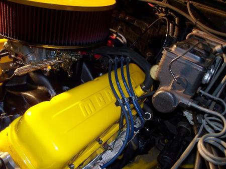

et attaché les cables de bougies correctement:
voila, j'ai aussi changé mon klaxon, qui ne marchais plus, car il faut savoir que ça vaut une contre visite au controle technique s'il ne marche pas.
reste plus que les lignes d'echappements.

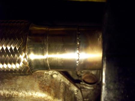

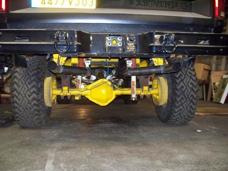

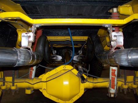

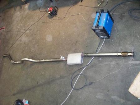

réalisation des lignes d'échappement en inox 3", seul les silencieux sont en acier, ils sont encore bon, je les remplacerais par des en inox le jour ouil seront pourrit.

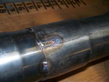

donc soudure au tig par husqy03
en cours de soudure
une des lignes terminé

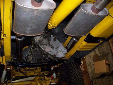

en place sur le chevy

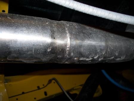

les soudures

comment il a la classe ton soudeur :MDR49:, bon sinon c'est toujours un plaisir énorme de taffer sur des belles choses comme ça, donc quand tu veu pour la suite!
il est remonté depuis, c'était pour avoir plus de place pour monté les ligne d'échapement et obligé de l'enlever pour monter les collecteurs, je ne fait peut etre pas de TT avec mais c'est bien un vrais 4X4 avec deux vrais ponts, un bloc arriere et un gros bigbloc devant :mrgreen::twisted:
