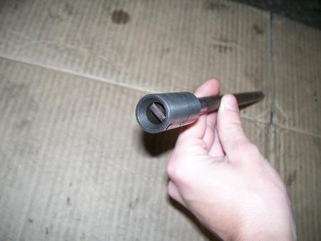

ensuite, je me suis attaquer à monter les jauges dans les reservoirs.
je les ais donc vidée de leur essence, rinçé deux fois à l'eau, et j'ai percé en les laissant remplis d'eau pour pas me friser les moustaches :mrgreen:
donc traçage d'un rond de diametre 59mm comme dit sur la notice et perçage
j'ai enssuite vidée et rinçé les reservoire, je les ai mis debout plusieurs jours, pour qu'il seche et que les particule restante tombe toute vers le trou, une fois sec, un petit coup d'aspirateur par le trou pour enlever ce qu'il reste dedans et voila un joli trou :mrgreen:
il existe plusieur méthode de fixation pour les jauges, j'ai choisis celle avec le kit de fixation par pincement
le kit en question
on y va ensuite pour le montage
l'une des 5 vis est plus longue que les autre, on la met d'un coter del'encoche et on la fait juste prendre
il suffit ensuite de rentrer la jauge de biai en emmenchant bien l'encoche ça passe
enssuite on vis cette vis pour faire monter la rondelle filletée et on met les 4 vis courte avec leurs joint et le tour est joué
ça depasse tres peut, nikel
on aperçois la jauge qui est à environ 1cm du fond, donc quand l'aiguille sera à zero il restera entre 1 et 1,5cm d'essence dans le fond du reservoir, ce sera la reserve de 10km :mrgreen:

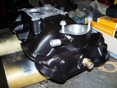

un de mes probleme majeurs était que j'installais une pipe d'admission de moteur marin qui n'est pas pourvus d'une sortie pour le radiateur de chauffage d'habitacle (puisque pas sur les bateaux), donc il fallait trouver une solution pour trouver ou me repiquer.
j'ai donc fait réaliser à un collegue sur une fraiseuse à comande numérique une entretoise en alu à mettre en dessous de mon calorstat avec une sortie pour mettre mon tuyaux qui par au radiateur de chauffage.
de cette maniere, je suis repiquer comme d'origine dans le conduit d'eau qui ce trouve entre les culasse et sous le calorstat.
voici donc la piece qui n'est pas encore terminer puisqu'il reste à souder la sortie
le calorstat ce met donc sur l'entretoise au lieu de sur la pipe (ça le réhausse juste pour ce repiquer en dessous)
et avec le boitier du calorstat et la sortie radiateur moteur, la sonde qui est sur le dessus est celle qui declanche mes ventilot electrique
j'ai ensuite tout positionner sur la pipe pour voir comment ça ce présente à blanc. et l'arriver d'essence et la fameuse sortie d'esau que je viens de faire sont à la meme hauteur :evil: je vais donc changer de type de raccord pour l'arrivée d'essence et mettre un coude à 120°

j'ai oublier de faire une photo de la pipe d'admission avec les soudure non meulé, donc la voici apres meulage et lissage:
l'entretoise du calorstat pour ma sortie d'eau une fois soudé:

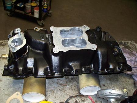

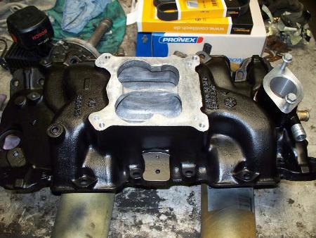

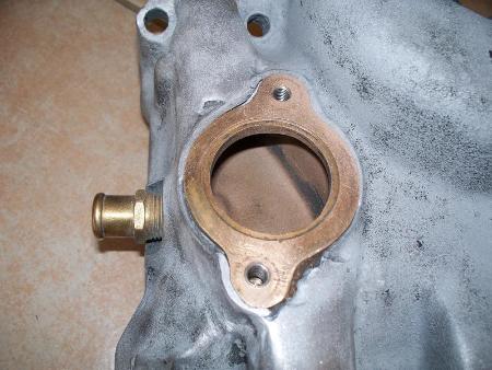

donc je poursuit dans la restauration de la pipe d'admission.

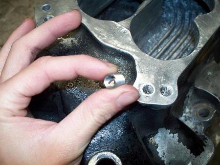

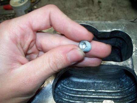

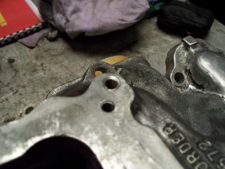

elle a un double perçage, afin de pouvoir mettre des carbus d'origine (rochester) ou des carbus "perfo" (holley)
donc moi les trous utilisé était ceux pour rochester, il faut donc que je les bouches, et que j'enleve les bouchons des trous pour holley.

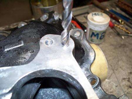

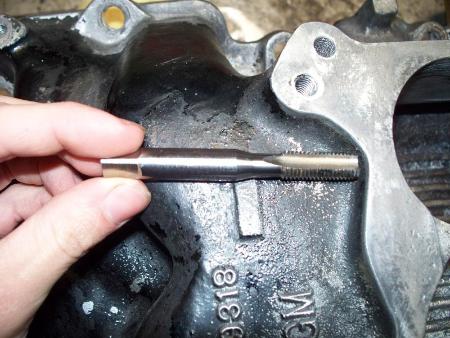

probleme, les vis sans tete utilisé pour obturer on été collé et son inenlevable.!!!
je vais donc les perçer et y mettre des filet raporté inox M8

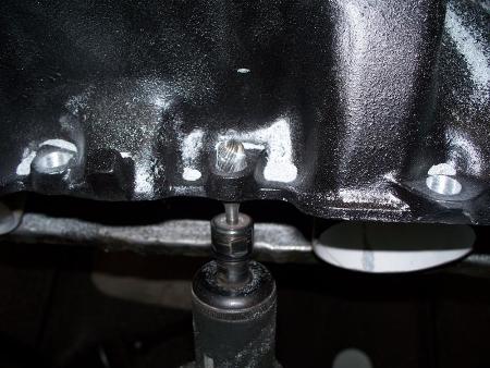

donc perçage des 4 vis:

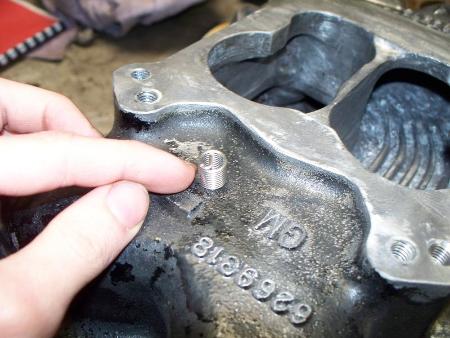

voila à quoi ressemble le filet raporté

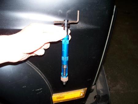

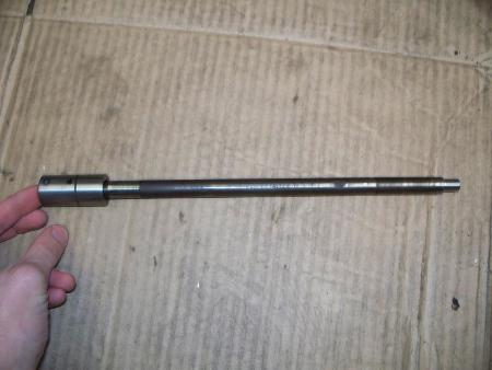

voila le taraud, qui est un taraud spécial pour filet rapporté (c'est écrit dessus afin de ne pas ce tromper)

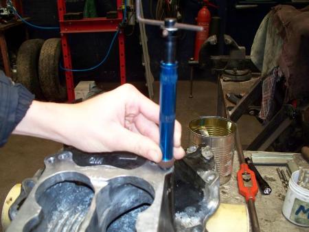

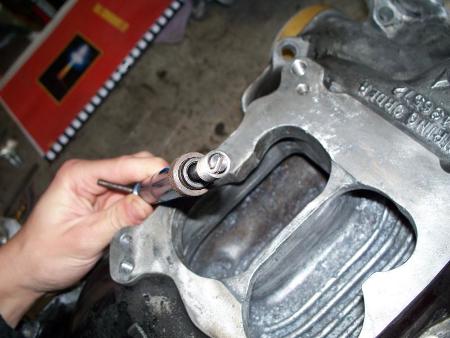

et voila l'apareil, qui sert à mettre les filets rapporté, celui-ci est pour M8, il en existe pour chaque taille
donc une fois le trou perçé à 8, on taraude et on met le filet rapporté.

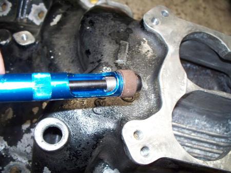

donc pour le mettre, on utilise l'appareil, le filet est entrainé par une excroissance qui a une amorce de rupture pour pouvoir la casser une fois mis en place
on place le filet rapporté dans l'appareil et on le vis jusqu'au bord.
on place ensuite l'appareil au dessus du taraudage, on le tiend bien plaquer et on vis en tournant la manivelle de l'apareil en cherchant à tirer en arriere la manivelle.
une fois le filet presque tout rentré, on devisse l'appareil et on utilise uniquement la manivelle pour finir de positionner le fillet à ras bord.

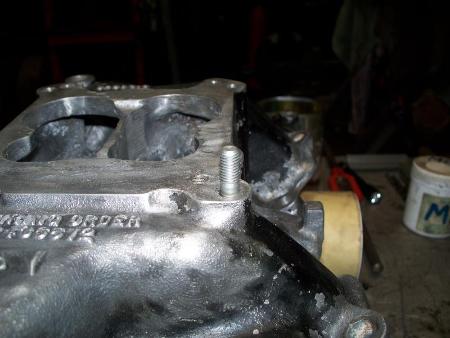

une fois en place il suffit de tourner la manivelle à l'envers pour casser l'excroissance, il ne reste plus qu'a sortir celle-ci et c'est fini
on peut ensuite visser le goujon

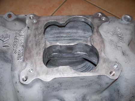

afin, de boucher les trous de fixation du carbu rochester j'ai tarauder en 1/8" afin d'y mettre des petits bouchons conique 1/8
voila une fois finis, et la pipe sablée

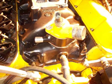

j'ai mis aussi des fillet rapporté M8 pour le calorstat, vu que je vais devoir mettre des vis plus longue pour mon entretoise
la pipe sablée
une fois tout cacher les différentes portées, peinture, et voila le résultat, noir haute température

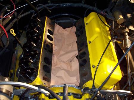

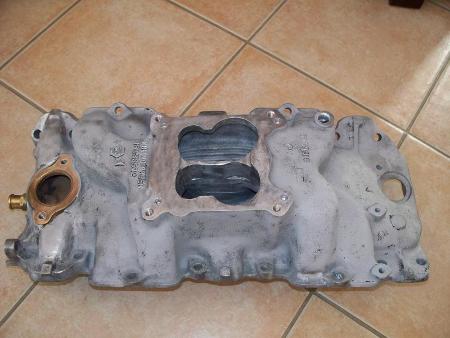

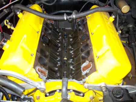

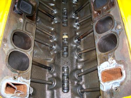

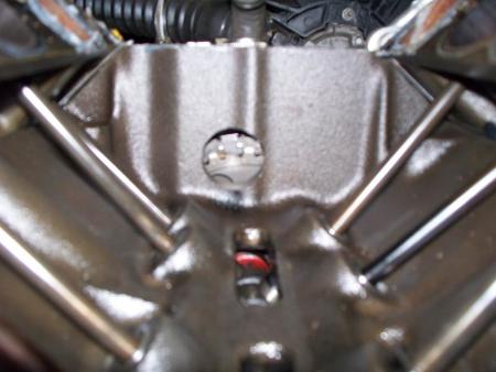

ensuite démontage de l'ancienne pipe en fonte
on peut voir l'entrainement de la pompe à huile
petite vue simpa de l'intérieur
le coté face avant du moteur ou on aperçoit la chaine de distribution

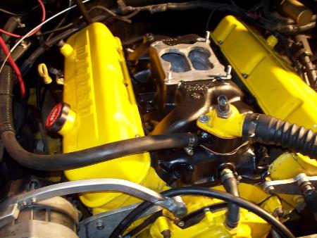

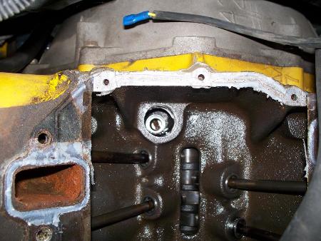

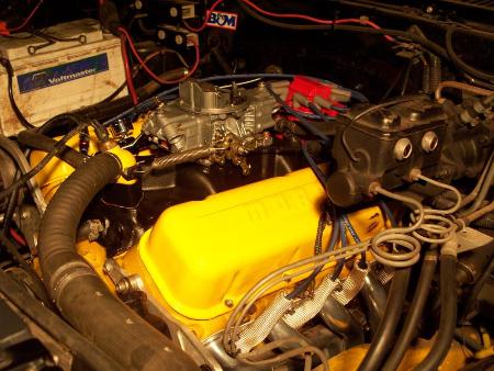

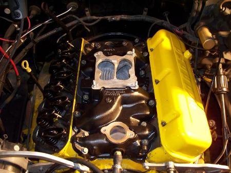

ensuite afin de voir si tout ce présentais bien, j'ai tout poser à blanc pour voir, eh bien je suis content, ça en jette :twisted:

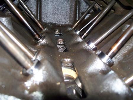

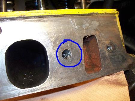

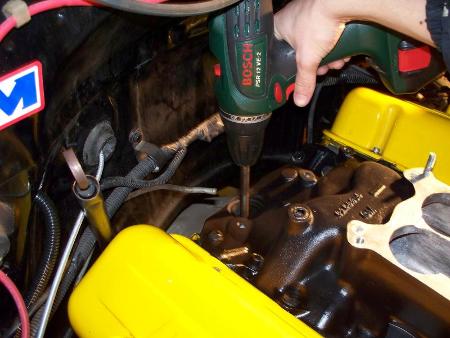

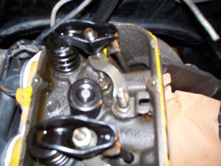

bon comme tout ne ce passe jamais comme sur des roulettes, petit probleme sur une culasse ou un taraudage de fixation de la pipe avait deja été réparé avec un filet rapporté en pouce, celui-ci est venu en partit avec la vis, et en plus il reste un morçeau de taraud casser au fond du trou!!!
apres analyse je m'aperçoit que le trou debouche pile en face d'une tige de culbuteur, et que si le morçeau de taraud aurait eu envie de bouger, il aurait pu me coinçé la tige de culbus et la je vous raconte pas la casse.
donc demontage du cache culbus, demontage du culbuteur concerné ainsi que sa tige.
enlever les reste de filet, et extrait le morçeau de taraud en tapant dessus avec un chasse goupille, heureusement il est sortit sans trop de probleme.
voila ou j'en suis, cet aprem, je vais regardé si je peut mettre un fillet rapporté M10

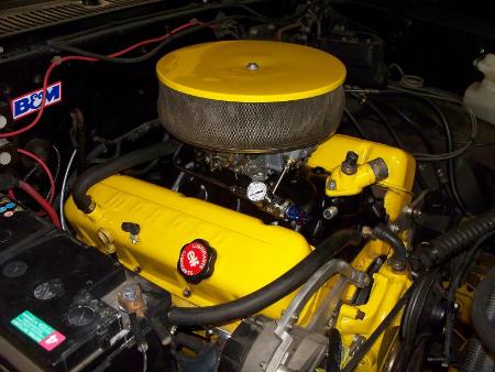

Dépriment tellement il est beau ton moteur !
merci pour le p'tit reportage sur les filets rapportés, c'est excellent :mrgreen:
salut,
alors, les problemes de taraudage de culasse sont résolut.
les cullasses étant réctifier de 5/10 pour augmenter le taux de compression, les trous de la pipe ne tombe pas en face, il faut faire des lumières:
une fois ajusté, fixation de la pipe d'admission:
mise en place et fixation du calhorstat ainsi que de l'entretoise:
remontage du culbuteur et du cache culbu, branchement des tuyaux d'eau et mise en eau du moteur:

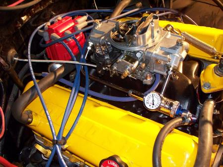

ensuite mise en huile du moteur et amorçage de l'huile, pour ce faire je me suis fabriquer l'outils en utilisant mon vieille allumeur, il suffit de récupérer la tige avec le pignon et l'entrainement de la pompe à huile, passer les dents du pignon au tours, pour ne pas etre en contact avec le pignon de l'arbre à came et le tour est joué, mis au bout de la visseuse et on amorçe tout le circuit d'huile en vérifiant si la pression monte bien:
petite vidéo, ou l'on peut voir la pression monter pendant que j'amorce (la video est pratique quand on est seul, on amorce avec la cam, puis on regarde la video pour voir si la pression est montée)
http://www.dailymotion.com/video/xfhf21_amorcage-d-huile_auto

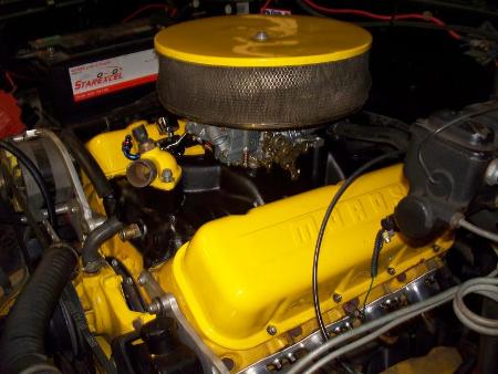

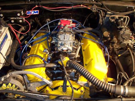

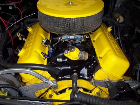

puis montage du carbu avec le branchement du cable de starter, d'accélérateur et des tuyaux de depression.
suivi du montage de l'allumeur et des bougie, ainsi que des fils de bougie, ce qui donne ceci:
apres avoir fait le tour pour voir si rien oublier, feu, et la mauvaise surprise, la batterie ne donne rien, malgres une charge la nuit precedente, elle n'a pas supporté les deux ans sans servire, donc demontage d'une batterie sur le blazer et re-feu, apres plusieurs coup de piston le temps d'amorçer l'essence, le voila qui tourne enfin, quel bonheur, il a tourner pendant 30 min, le temps de purger le circuit d'eau et de faire les premiers réglages, je suis content, il tourne deja plutot bien.
reste encore des réglages, trouver pourquoi mon compte tours ne fonctionne pas, attacher les fils de bougies correctement et faire les lignes d'échappements.
j'ai fait une petite vidéo vite fait en attendant une mieux, le son est pas terrible car le micro sature sous le bruit des échappements libre.voila pour le moment
http://www.dailymotion.com/video/xfhf6m_premier-demarrage-du-v8-en-echappement-libre_auto
