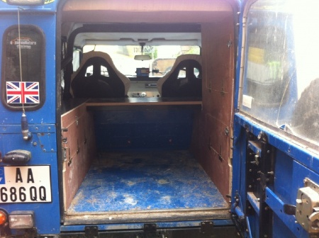

Voila j' ai remonter mon land en fourgon pour les vacances et pouvoir dormir dedans
Et bien sur tester tous ca pour voir si ca bouge ou pas et ca bouge pas d'un poil

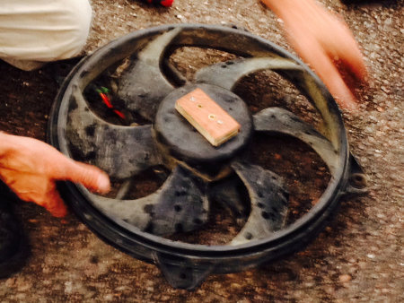

Reparation sur une aire d'autoroute super mais ca a tenu presque tous le wk ce matin re ventilo hs mais la il veut pas repartir alors reste 400 km pour rentrer alors doucement sur les gaz et je surveille la jauge de temperature car j'avais deja bouffer 1300km depuis vendredi soir tous juste pour aller dormir en faut du col de l'iseran bref.

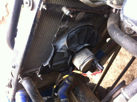

Je rentre et regarde a ca je me depanne avec un ventilo de vw caddy tdi
Et bien il y avait la masse le fil de masse hs aussi super
Ca marche mais je cherche a remettre un ventilo comme j'avais diametre 40cm si quelqu'un a une adresse merci de me le dire:wink:
L'helice du ventilo que je reparts sur l'autoroute c'est vraiment couper autour de l'axe bizarre ca je ferai une photo de l'ensemble demonter
