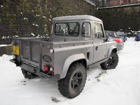

Maintenant que tu remarche bien j'ai decider de passer en pick up j'achete un toit cher madland si vous avez des info je suis preneur
Donc bientot des nouvelles photo en mode pick up
Bien un futur pick up de plus :mrgreen:
Pour Madland j'ai acheté le toit et tous le reste du 4x4 chez Eric ....:wink: il est a 20 bornes de chez moi
J'ai la bache aussi pour etre vraiment a l'air libre je ferai des photos je vais la monter pour voir ce que ca donne mais je prefere le pick up en dure :lol:
Alors je te montre
- - - Mise à jour - - -
Voila pick up en dure moi j'ai mais en model bacher pour l'instant ou fourgon

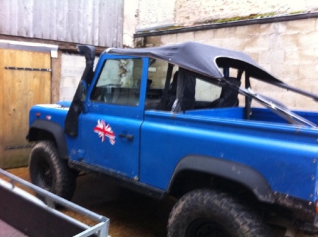

Avec ma bache en attendent le toit pour le pickup

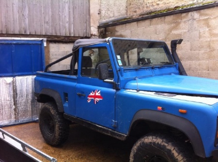

Voila bache tendu et essaie sur route ca le fait sauf que c'est pas l'ete
    114.7 KB · Affichages: 0
    116.4 KB · Affichages: 0
    95.3 KB · Affichages: 0
C'est ca qui ai bon :wink::wink: tu respire l'air frais

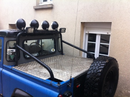

Un peut new de la bete alors ca roule bien j'ai cependant mit un plaque alu derriere car un poil marre d'avoir plein terre dans la benne

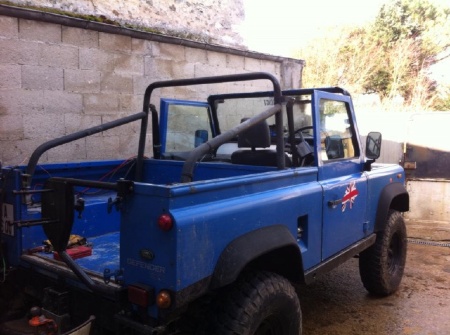

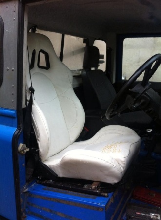

Voila je suis tomber sur tres bonne occase alors je sais c'est blanc mais bon c'est cool
