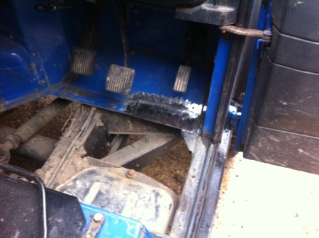

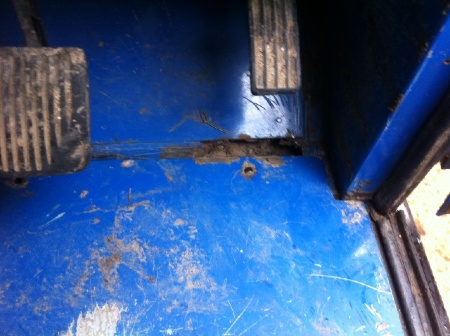

Par contre j'ai deja refait des bricoles niveau carrosserie
Reboucher les trous car il y en a un peut
<a href="http://www.casimages.com/img.php?i=131225105252484548.jpg" title="upload image"><img src="http://nsa33.casimages.com/img/2013/12/25/131225105252484548.jpg" alt="hebergeur d'image" border="0"/>
Voila refait avec alu et colle a pare brise
<a href="http://www.casimages.com/img.php?i=13122510541132467.jpg" title="upload image"><img src="http://nsa34.casimages.com/img/2013/12/25/13122510541132467.jpg" alt="hebergeur d'image" border="0"/>
Et la decoupe et soudure
<a href="http://www.casimages.com/img.php?i=131225105518358221.jpg" title="upload image"><img src="http://nsa34.casimages.com/img/2013/12/25/131225105518358221.jpg" alt="hebergeur d'image" border="0"/>
<a href="http://www.casimages.com/img.php?i=131225105619811165.jpg" title="upload image"><img src="http://nsa34.casimages.com/img/2013/12/25/131225105619811165.jpg" alt="hebergeur d'image" border="0"/>

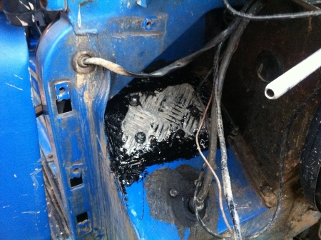

La je demonte pour refaire les entrées d'eau pas trop top

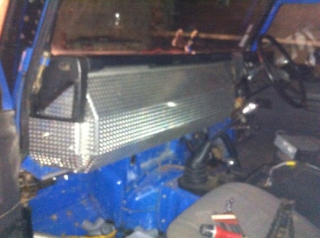

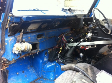

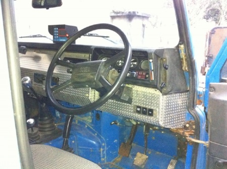

Bon je continue a refaire quelque truc demontage du bas du tableau bord, avec quelque surprise quand meme donc je vais essayer de refaire en alu
    130.2 KB · Affichages: 0
    120 KB · Affichages: 0
    214.2 KB · Affichages: 0
    318.6 KB · Affichages: 0
    133.1 KB · Affichages: 0

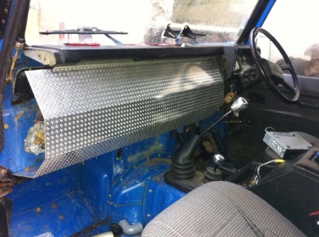

Oh Putain le BLOND du jour c'était savoir si il le passé en conduite a gauche qud je voulais savoir. Je sors et le fait tous petit, petit, petit
Bon ca avance doucement
Voila deja ca de fait
Voila fini
    106 KB · Affichages: 0
    131.9 KB · Affichages: 0
    120.1 KB · Affichages: 0
Merci beaucoup n'aime sur d'autre forum mais bon l'important c'est que ca me plaise a moi :lol: et c'est plus simple a nettoyer et surtout le deplacement de la boite a fusible qui ai top en vu de passage humide.:mrgreen::mrgreen:

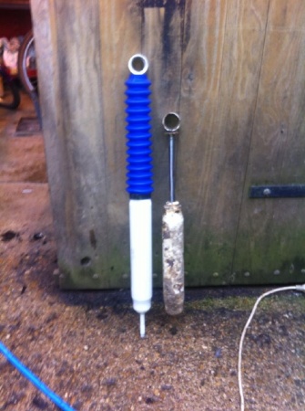

Voila j'ai changer mais amortisseur tous pourri pour des tous neuf procomp es9000
    101.9 KB · Affichages: 0
Je connais pas ton utilisation mais les soufflet sont des nids a merde et fobt rouillé la tige d'amortisseur
Ok ok je vais virer alors
Par contre une question j'avais des cales pour redescendre les amortos arriere -5 je l'ai pas remit ma hauteur reste pareil mais en croissement ca va donner quoi car mon nouveau amorto et en +10, aurai je une connerie????
Ce sont trs ressort qui font ta hauteur pas les amortos. Essaye de le mettre en croisement et verifie la detente des amortisseurs, si il viennent pas en buté laisse comme ça sinon remet tes calles
tes ancien amorto était en quoi +5 ou +10 ??? si il était en +5 avec les pattes en -5 ça faisait des amorto +10 donc comme tu as monter des +10 tes croisement devrait être identique :wink:
Les anciens etais en +5 avec comme tu dis les fixations -5 mais cependant il tapait tres vite alors que la j'ai plus de débattement j'ai mesurer mais j'ai pas encore essayer les croisements ponts

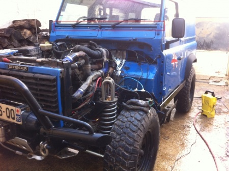

Bon alternateur hs alors qu'il ai neuf y a un probleme la, donc demontage de cette m****
L'un des charbon est casser en plus l'alternateur c'est bloquer et a fait casser la courroie et donc plus de pompe a eau et donc chauffe moteur mais arrêté a temps enfin j'espere :icon_frown:
Bon un peut de new de la bete alors apres avoir faillie burler a cause de l'alternateur qui c'est bloquer et qui a part la meme occasion péter la courroie donc chauffe moteur arreter a temp.
Plus un roulement avant.
