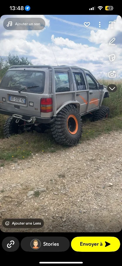

Oui j ai discuter avec Matmax il me conseille un dérouillant phosphatant je vais voir ce que je trouve histoire de me faciliter un peut le boulot , j aurais du mettre l antirouille avant mais vus les températures c étais pas facile :iconfused::iconfused::iconfused:
Sinon comme dit mon Serge je prendrais de l huile de coude :icon_cry::icon_cry::icon_cry:
Salut a tous :pirate:
Petit essais d un destructeur de rouille , un produit de chez Julien c est donc un dérouillant phosphatant comme on m avais conseiller ce n est certainement pas le top mais franchement j ai ete surpris . J ai donc appliquer au pinceau , après 1H30 j ai pris une brosse métallique plus une brosse au bout de perceuse et gratter avec un cuter car par endroit ça faisait une croûte noir , sans franchement galéré la rouille est vraiment bien partis .Un petit nettoyage au diluant pour avoir un support nikel ensuite je met mon antirouille :wink:
Encore une bonne journée de boulot avec Lionel , véhicule cale comme il ce doit ,démontage des tirants , démontage des treuils , démontage de l échappement , ponçage des tirants pour enlever toute la rouille ,démontage des ailes avant pour traiter la partie ou Fabrice avait fait sa modifie pour les amortisseurs . Ensuite quelques surprises au démontage , un amortisseur qui fuit .... ca fait chier :encolere: et une fuite au joint spy de moyeu ,par grave :iconfused::iconfused:
Demain ont termine l antirouille ensuite peinture :wink:

Encore une bonne journée de boulot ,j ai décidé de changer les joints de pont des deux cote étant donner qu il y avait un qui fuyait , ensuite j ai aussi démonter les vitres arriere pour les remplacer par du plexiglas etant donner que les portes son condamner par l arceau ce serais très chiant pour changer la vitre ci celle ci venait a casser .Nous avons passer l antirouille , puis viendra la peinture ....
