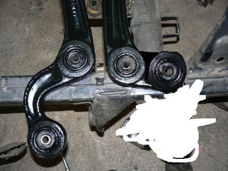

Je vais essayer d'en faire un de tirant façon :
Ca me parrait pas si difficile en partant d'un tirant d'origine. Il faut couper et ressouder soigneusement, un peu comme j'ai essaye de le dessiner la :
Après, ce que j'ai un peu de mal a comprendre sur leurs montage, c'est est-ce que l'axe sans silent-bloc reste mobile ou pas ?
Parceque dans le cas d'un proto, je pense qu'il vaut mieux souder la piece marron directement sur le pont. Ca sera plus solide.
En fait, l'idée est simplement de reduire la distance entre les 2 silent-blocs pour conserve malgré tout une action "barre de poussée" pour soulager le deuxième tirant qui lui reste normal. Le fait de reprocher les 2 silents blocs libere effectivement l'angle que peut prendre ce tirant.
tu as testé ça sur le premier proto que tu as fais ? et vraiment une différence niveau croisement ?
merci
    77.1 KB · Affichages: 2
voici celui de cd4x4 .
sinon la version australienne est celle qui se rapproche le plus de ce que vous cherchez
