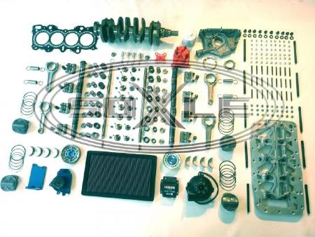

rpm-blade en cours (la pièce est loin d'être finie)
soudé sur marbre (un bloc sacrifié sur l'autel de la perf, en fait) puis décontraint au four.

voici une photo d'une PR3 au-dessus et d'une P72 en-dessous:
28,5mm pour la culasse "classique" entre le plan de joint et le début du conduit, 34mm pour la P72
le conduit de P72 est déjà relevé donc, là aussi, cette culasse est plus perfo d'origine.

voici une photo d'un B18 pour F3 préparé par Toda.
observez bien les goujons du collecteur d'admission...
oui, c'est bien une P72 derriere les ITB ;)
allez, puisque je suis dans la soudure alu
encore 2 photos
la bonne technique aurait été de tout souder comme un goret, d'usiner à la "5axes" puis de changer les sieges mais bon, c'est 80euro le siege changé... il y en a 16... alors, on prend son temps et on fait plusieurs passes ;)
le top aurait été de faire des soupapes en céramique pour bien protéger les sieges plutot que de sacrifier des soupapes mais là aussi, c'est une histoire de cout. il vaut mieux risquer un siege ou deux plutot que de fabriquer 16 soupapes en céramique. on fait attention et on y va!
