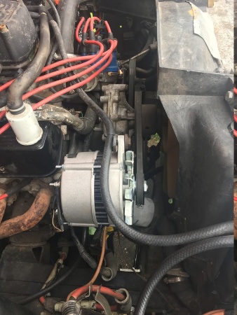

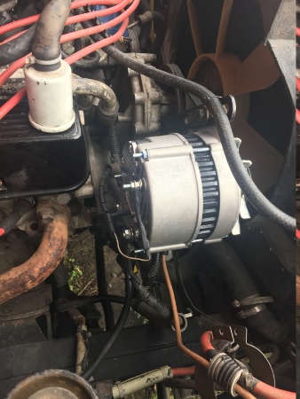

un alternateur de 80A tout neuf
ce qui est bien sur ces anglaises c'est que rien repond à la logique des fils.
il a fallu inverser l'exitation et le signal pour le compte tour pour que ca marche correctement.
les fiches sont inversées entre l'ancien et le nouveau.

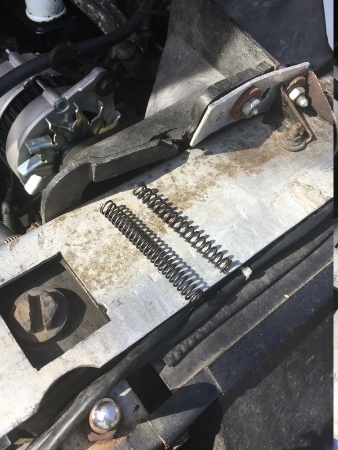

etant donné que Sir Japet ma fournie un bouchon réglable pour la pression d'huile et beh je l'ai monté.
on peut dire que c'est efficace
montage du ressort avec le plus gros tarage
[video=youtube_share;AO0N7X1Fuik]https://youtu.be/AO0N7X1Fuik[/video]
C'est beaucoup trop
j'ai mis le deuxième qui est est beaucoup plus court mais qui offre une possibilité de réglage beaucoup plus importante
[video=youtube_share;R-f2WJWqMRU]https://youtu.be/R-f2WJWqMRU[/video]
après réglage a chaud je suis a 2.2 au ralenti et a 3.6 bar a 2500 tr
le ressort a fort tarage a coté d'un d'origine
le bouchon en place

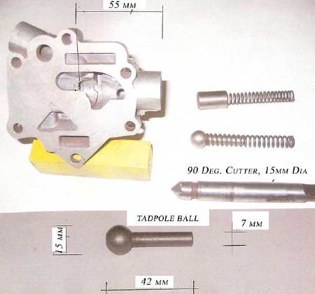

Merci pour le lien de la pompe à huile ;-)
yep , c'est bien chez TA performance.
perso , j'avais plusieurs ressorts et des poignées de rondelles pour y caler :mrgreen: , alors pas eu besoins.
en plus du bouchon réglable (valable que pour carter vbelt , pas serpentine) , et si pas déjà fait ,
tu peux rajouter une tadpole
que tu trouveras là http://www.johnealesroverv8.co.uk/9.html
avec ça , plus aucun risque que le clapet de pression d'huile se coince ouvert avec les risques que ça entraine........................:wink:
