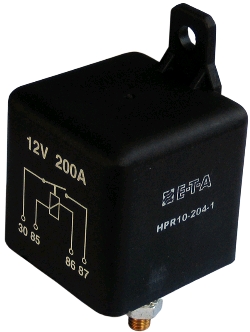

Salut,
j'aimerais faire ce type de montage, pour le relais ce type pourrait aller :
http://www.kent-marine.com/produit/relais-12v-200a-permanent-33367.html
    49.4 KB · Affichages: 0

Et explique donc pourquoi ce genre de montage ne serais pas bon?
en sachant que:
Tu coupe le + et le - de la batterie par 2 relais distincts.
Tes boutons de coupure sont des stop d'urgences ou autre contacts homologués dans l'industrie pour la coupure des machines..
Que les relais on des pouvoir de coupure largement supérieur a ce que peu fournir la batterie en court circuit...
J'vois vraiment pas ce qui est gênant...
de plus je trouves ça bien moins dangereux d'avoir du fil en... aller soyons large... 1.5mm² dans l'habitacle pilotant un relais dans le compartiment moteur, plutôt que 2 molosse en 25mm² mini pouvant largement te faire griller ta caisse si ils se foutent en cours ju...

C'est vrai que lorsqu'on regarde les coupe-circuits du marché courant ça parait un peu leger comparé a ce qui se fait en industrie, d'autant que les pouvoirs de coupure sont plus difficiles a gérer en continu qu'en alternatif.... il n'y a qu'a regarder la dimension et la complexité des chambres de soufflage montés sur les contacteurs puissance en continu.
En fait je pense que les coupe-circuits que l'on trouve a 30€ sur le marché courant sont plus des Sectionneurs (coupure sans charge) que de vrais Disjoncteurs (coupure d'un circuit en charge).
Alors que dire d'un petit boitier relais sous enveloppe plastique d'a peine 100 Amps........moi j'aurais pas plus confiance que ça parce que mine de rien une batterie de voiture ça peut debiter un bon paquet d'ampères en pointe.
Sans parler du courant de court circuit qui lui est bien plus important.
Par contre, sur un vehicule TT et en cas d'urgence, j'aurais quand meme tendance a préférer la simplicité c'est a dire la coupure directe sur le Négatif principal ........................a la condition, bien sur, d'avoir un vrai Coupe Circuit de type Marine ou Industrie, une longueur de Cable de qualité (il existe des cables souples de type Armored qui sont Flame Retardant, qui resistent au Gas Oil....etc..).
