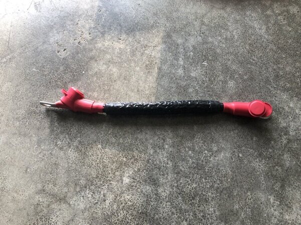

Le probleme c'est que le coupe circuit manuel sera soit a l'arriere du vehicule (je ne peux pas y acceder quand je suis assis dedans), soit il faut que je tire des gros cables dans l'habitacle.
Tu peux rajouter une protection sur le circuit correspondant a l'intensité max que ton treuil va bouffer. Si tu veux la mesure tu prend une pince ampermetrique et tu fait des mesure en charge.
Oui c'est pas faux.
Apres j'ai pas de pince amperemetrique qui monte aussi haut.
Si tu veux mettre en coupe circuit au plus proche de ta batterie, tu peux rajouter une tirette dans l’habitacle dans ce genre la https://www.gt2i.com/fr/coupe-circu...l#/108845-ap5_pack-1001612_defaultcombination
Bonne idee, j'y ai deja pense, mais j'ai pas trouve de coupe circuit haute intensite avec une manette qui se prete a cet exercice.

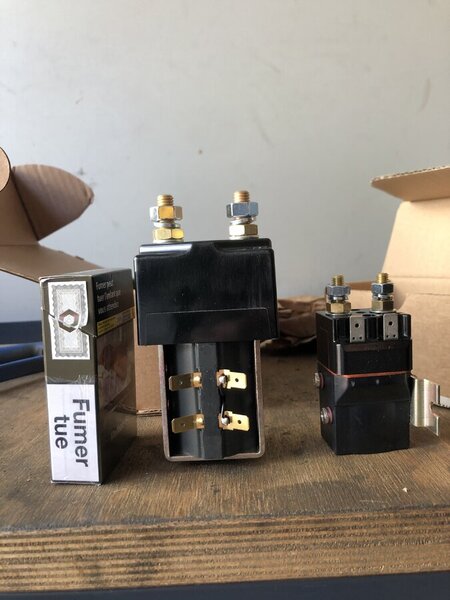

Relais Allbright:
La gamme industrielle et peut etre la solution radicale avec plus de 1800A
Par contre le constructeur est radin, il donne aucune info techniques...
Il faut aller sur le site anglais pour plus d'infos...
Dans l'idée, deja s'appliquer proprement sur le relais de pilotage du treuil, par contre pas étanche...
le SW202 pouvoir de coupure a 1500A sous 96V, ce qui est plus que correct,
Par sécurité les bobines devront avoir des diodes.
Ensuite ATU (arrêt total d'urgence), là on peu trouver du truc sérieux...
1800A en service continu, 2700A en coupure... Peut être trop gros.:redface:
Celui là est plus cohérent:
400A en service continu, 565A pendant 50% du temps.
1500A de coupure.

Le SU280 c'est celui qui m'a ete conseille depuis le debut.

Dis patron, ils sont tous IP 00 tes monstres !!!!

1) Tous les produits BlueSea sont IP66. Les produits de type MOSFET sont tous etanches complet (circuit coule dans de la resine avec connecteur etanche).
