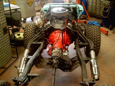

de mon coté prepa moteur soft:
V8 AMC 304CI (4.9)
admission edelbrock 2131 + carbu 4 corps Holley avenger 750CFM
echappement Headmann 4 en 1 +pots inox a Absorption
arbre a cames Edelbrock Stage 1
boite auto modifiée (TF 999) avec kit Transgo shift-kit stage 1'( anti patinage)
c est tout...ca me suffit a vriller les arbres de transmission...... :biggrin:
pascal
