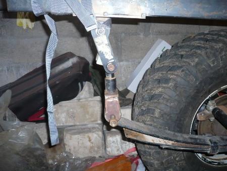

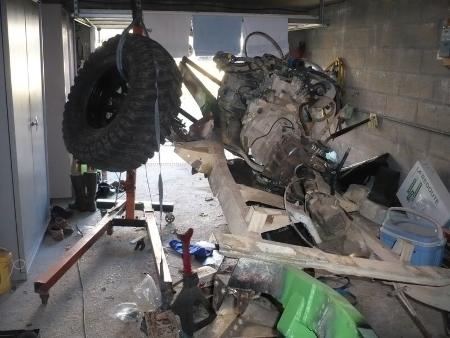

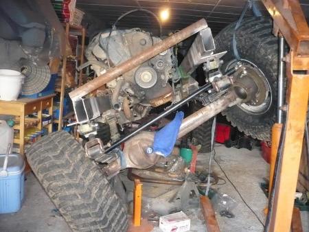

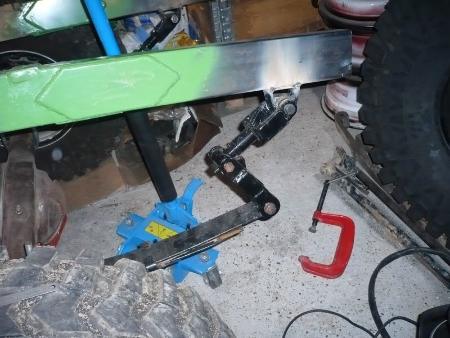

un peu d'avancement aujourd'hui
eu la visite du prof (Francis76),j'en ai profité pour lui poser 2 ,3 questions sur des choix envisagés.......vu que j'adore comment il procede,autant profiter qu'il soit là
donc pointage des fixations jumelle pour faire quelques tests
début de dépliage de la jumelle arr
dépliage de l'avant
petit test de croisement qui n'est pas du tout représentatif de ce que ca donnera car j'ai arreté suite a un petit soucis
le chassis vrille de la follie actuellement car j'ai virré des renforts avant de mettre les nouveaux
bon les jumelles fonctionnent correctement et sont placées comme je voulais donc commencé a reprendre les soudures de maniere définitive

T'as faillit faire une connerie toi :lol::lol::lol:
Sinon, t'as pas peur que ta jumelle passe de "l'autre-coté" à l'avant ?
Elle se déplie quand même beaucoup :icon_eek:
C'est impossible, piniouf... :wink::mrgreen:
Y'a un "taquet" qui empêche le retournement sur les revolvers.... :wink:
Olivier
oui fab,j'ai meme commence a la faire:iconfused:je verifiais mes points de soudure en levant des fois qu'ils cassent et quand j'ai pris un peu de recul,surprise,la tronche du chassis:affraid:j'ai ete oblige de le relever de l'autre cote pour le redresser:icon_rolleyes:
pour les jumelles comme le dit oliv de maniere super diplomate:mrgreen:il y a un taquet qui l'empeche d'aller plus loin,on le voit pas sur ces tofs mais il y est ailleurs sur le topic:wink:
pour les 2:smileyvikwctrf2:c'est pas moi qui etais dans cet etat,plutot rul quand je l'ai appele,le premier truc qu'il m'a demande ca a ete de sortir un mettre pour mesurer:mrgreen:
edit: pour fab,on le voit le taquet sur cette tof
