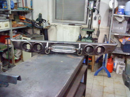

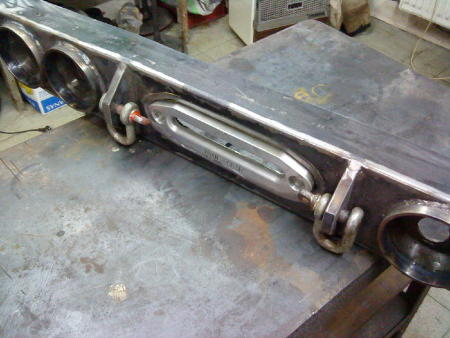

Salut,

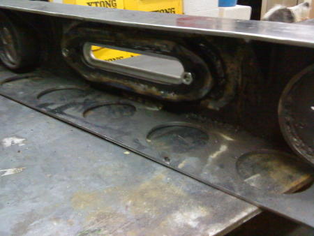

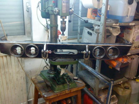

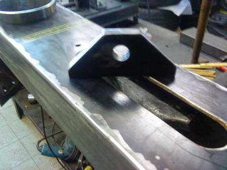

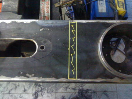

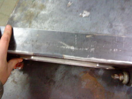

voila j'ai reçcu un peu de temps pour bricoler ..
j'ai modifié mon pare choc arrière
souder a l'avant et a l'arrière du pare choc

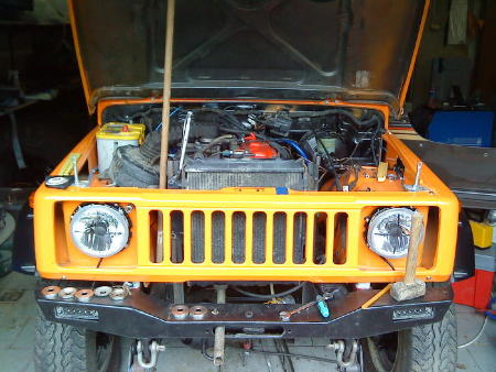

Salut les gars
des nouvelles sur ma ptite Zuk. J'ai changé les lames des supsension d'origine contre des lames d'un Jeep Wrangler YJ.
Car je ne voulais pas acheter des Adapteurs pour le chassis, on a soudé des nouvelles support de lames.
Le treuil avant qui a pris place derrière le siège de co-pilot est un Warn 8274 qui recevra encore une tête Gigglepin avec 2 Moteurs XP et des relais Albright.
J'ai encore un cadre de bris glace, la porte arrière et des semi-portes en polyester chez le peintre qui vont être monté, ainsi j'ai une geule Suzuki (capot, ailes et grille) en carbone, tout l'ensemble pèse que 4.5kg avec toutes les bonnes choses j'ai epargné environ 52kg :twisted:

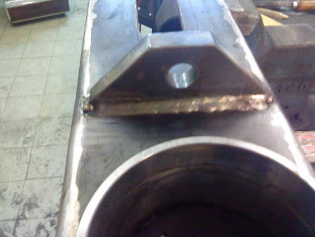

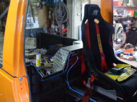

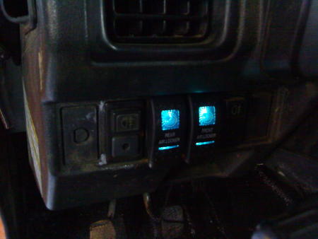

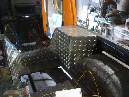

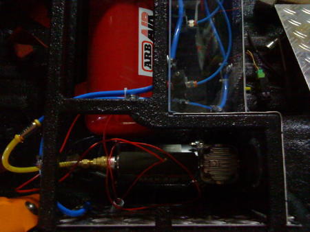

Salut,
après une période d'absence, je me suis dis que vous montre que mon project n'est pas mord. Au niveau suspension, j'ai commencé à mettre mes Bumpstop Hydraulic
A l'arrière j'ai coupé un petit morceau du chassis pour pouvoir rentrer un peu plus vers le millieu avec la canette qui tien le bumpstop pour que celui a un meilleur point de contact.
A l'avant j'ai renfocé le chassis, car j'ai aussi monté des autres Shock Towers.. en espérant que ca tient
Puis j'ai monté mon treuil que j'ai révisionné, sablie et j'ai monté quelque accessoires de Gigglepin
Il est vachement rapide avec le rapport +60% par rapport à l'original. Aussi l'enroulement fontionne très bien, je dois seulement encore placer l'interrupteur.
