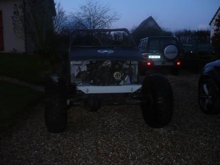

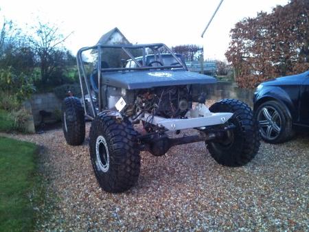

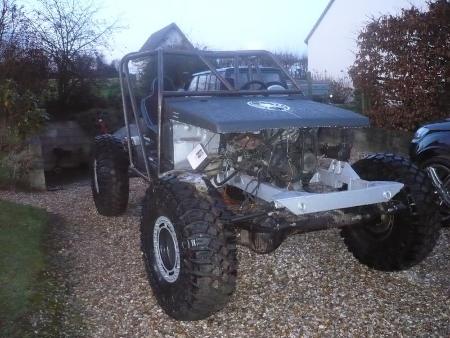

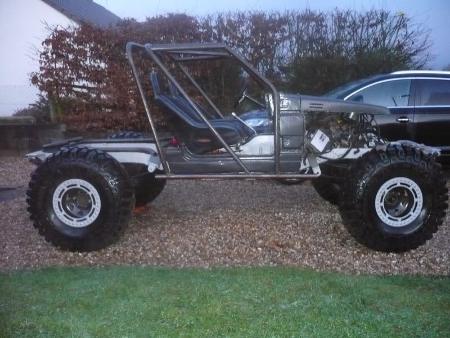

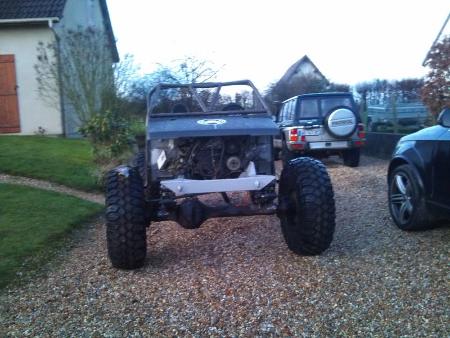

déterrage
repris le taf dessus
mis en place de tous les tubes coté droit
ajouté 2 barres sur les conseils de Christophe Bouzon pour pas que l'arceau plie en cas de grosse boite avec aterissage sur "la baie de pare brise"
des vues plus générales

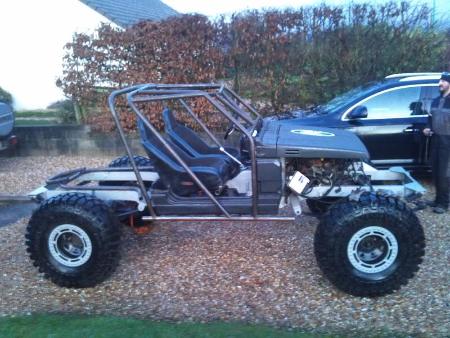

les amortos avant sont posés apres au moins 8 mises en places différentes pointés ,essayés en croisement avec mise en place de l'admission,dessoudés recommence:evil: là c'est bon,la chasse du pont est réglée un bon truc de fait:icon_cool:
photos demain là j'ai pas le temps:wink:
fini la barre de direction
mise en place du volant high tech
essai croisement comme d'hab pour vérifier l'arriere
ca passe au niveau support amortisseur arr
j'ai de la marge en détente (bon là c'est du statique arriere levé,à mon avis en dynamique il devrait aller à fond en détente en fonction de l'inclinaison du proto
là c'est quand j'ai positionné X fois les amortos avant avant de trouver le compromis qui me convient tant pour l'encombrement que l'inclinaison des amortos et l'exploitation des lames au maxi
et une fois en place définitive
