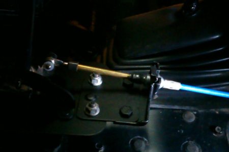

Je souhaite reculer mon levier de commande de boite auto,une 46 rh monter dans un wrangler.
Je pense que je dois surement changer le cable de commande mais ou en trouver plus long ?IMAG0059.jpg
C'est pas facile de trouver un cable avec les memes embouts que l'origine en plus long.
Je te conseille de :
1) changer le trajet du cable afin de pouvoir reculer le shifter sans ralonger le cable
2) changer le shifter pour un modele aftermarket avec un cable plus long.
Optimiser le trajet du cable,il faut que je repasse dessous mais il me semble que c'était le maximum.
Après changer le shifter mais pour quel modèle? Il y a du choix.
Ca depend de tes preferences perso ca...
Lever, straight, side to side, y'a plein de modeles...
Bon,finalement,je vais garder pour l'instant mon shifter.J'ai trouvé un cable que je vais devoir adapter.

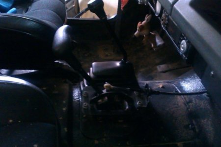

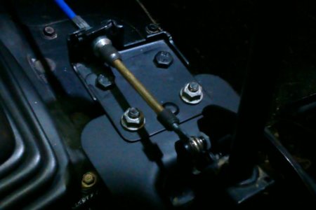

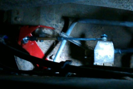

Salut,
J'ai pu adapter le nouveau cable,reculer le shifter et c'est OK.
