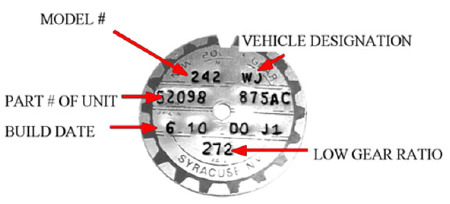

est-il possible de connaitre l'année d'une boite par rapport a sa plaque d'identification ?

build date :
premier nombre = mois
second nombre = jour
troisieme nombre = année
Il te faut au mini un truc du style : 1 XX 95

build date :
j'ai vérifié la plaque de mon 5.9, il est marqué 249 J, année 97, par contre ni NP ni NV....sauf moulé sur le carter sur les deux il y a NP...?
Sur celle de mon 5.2 il est aussi marqué 249 J, année 93.
J'en est trouvé une d'occas marqué 249 J, année 97, NP sur le carter, mais je ne sais pas si elle était sur un 5.2 ou 5.9 donc c'est pas sur que je puisse la monter sans modif ?
est ce qu'une 249 de 5.9 en bon état ne procure AUCUN ripage ? ou un léger ripage est normal du fait du visco ?
J'ai vidangé la mienne avec de l'huile mopar nv245/nv247/nv249, d'aprés les conseils que l'on m'a donné, mais j'ai remarqué que sur le bouchon de la bt du 5.9 il est inscrit "only ATF", j'ai fait une connerie ??
Encore merci.:wink:
les carters sont les mêmes c'est normal.

ok pour les carters mais même les plaques sont identique...
