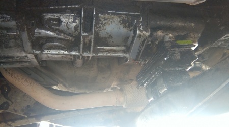

je pense avoir remarque depuis deux ou trois semaine un petit défaut étanchéité entre la boite de transfère et la boite de vitesse
et la se matin je graisse mes arbre de transmission et la je trouve que sa pert de plus en plus
je voudrai savoir comment faire pour regler le souci d’étanchéité
je voudrai savoir si sait complique a faire et quel sont les competance a avoir
j' sui assez doué en mécanique mes en 4x4 je sui debutent
voici une photo du problème
quand penser vous
il ya pas encore de tache au sol car sa tombe sur le support de boite
mes je voudrai le faire rapidement car sa doit pas être bon de rouler comme sa
merci a toi pour votre aide
Bah je dirais pose les boites. Et refait le joint qui est entre les 2 boites.
Au passage jette un œil au 2 joints spy qui doivent être aux entrées et sortie des chaque boite.

Pour mon problème de fuite entre la boite de transfert et la boîte de vitesse sait un joint torique qui serait en cause plus le joint qui et entre les deux carter de boîte

me sui tromper de partie ou était la fuite
donc le site ou je devais commende les pièce pour mon musso ma dit que la fuite était non pas entre la boite de vitesse et la boite de transfert
mais entre le cu de boite et la boite (juste pour remettre de la patte a joint ) car sait carter contre carter il y'a pas de joint torique
du coup il faut que je tombe tous pour mettre un filet de patte a joint
le plus sait que le site ma donner les plant de la boite a vitesse et les couple de serrage
donc normalement sa devrai bien se passer
