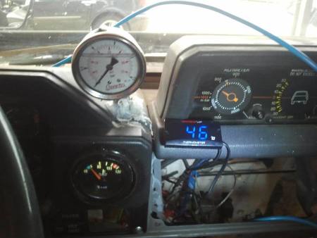

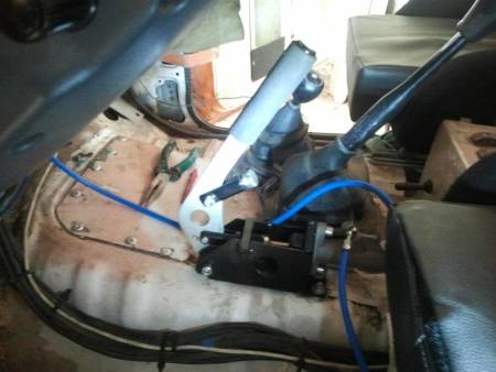

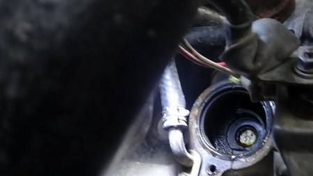

plus de photos
    54.5 KB · Affichages: 2
    54.8 KB · Affichages: 2
    61.4 KB · Affichages: 1

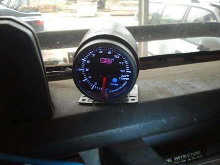

le secret pour mettre le radiateur derrriere et faire ciculer l eau, sent thermostat et pompe electrique et ca marche bien
    32.3 KB · Affichages: 1
    51.4 KB · Affichages: 1
