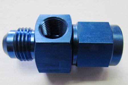

Je veux mettre une sonde de température sur ma bva ( boite de auto de vitara , voir mon projet ) .
J'ai monter un radiateur a l’arriéré , relier a la bva en durite et raccord dash 8 .
J'ai acheté un raccord dash8 avec un picage en 1/8 npt pour y mettre une sonde .
Mon problème est que la sonde bute au fond du raccord alors que je n'ai visé que 2 filet . et de plus la sonde bouche quasiment tous le passage d'huile .
Ma sonde en 1/8 npt du début du filetage au bout de sonde mesure 22 mm .
sur le net impossible d'en trouver de plus courte, est ce que sa existe ?
Le raccord est vendu soit disant pour mettre une sonde .... et comme je voudrais mettre se raccord a l'entrer du radiateur, je ne voudrais pas mettre un té en 1/8 qui serrais trop exposé ...
Qui aurait déjà rencontré ce problème et aurais trouvé une solution ....
Une solution de replis serrais de la mettre directement sur le carte de la bva . mais j'ai pas de quoi soudé l'alu ....
Voila au plaisir de vous lire
Monte le sur le carter de BVA (en acier).
Celui que tu tombes pour acceder au filtre.
Ca sert de bouchon de vidange aussi.
