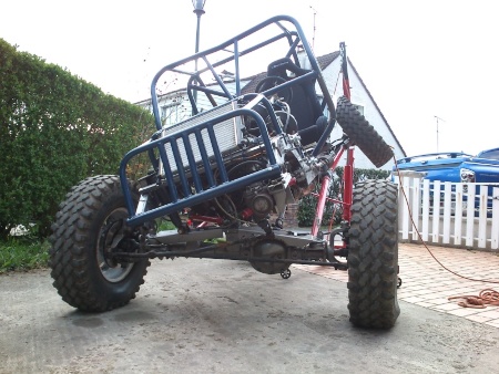

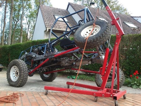

Petit essai de croisement dimanche soir :
    188.4 KB · Affichages: 1
    192.5 KB · Affichages: 1
Ca croise bien :twisted:, en plus il n'y a rien qui gène les débattements.....vivement les tests sur terrain :pirate:.
A+
