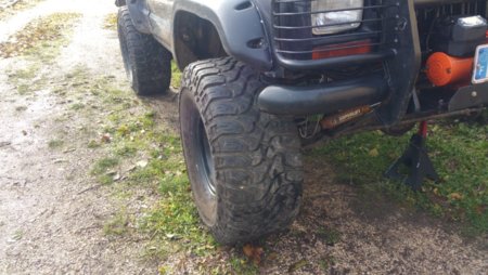

Merci de vos réponses mon problème c'est que j'ai des Mickey tompson et la dermiere fois que j'ai fait une ballade tranquille je suis resté bloqué dans une pente herbeuse humide pas moyen de grimper et c'était pas si pentu sue ça ..avec mon xj en courte j'ai un glissement limite sur le pont arrière Ford 8.8 ..le central et un glissement limité à l'avant True track .....c'est un 4.0 qui respire bien ..donc je sais pas car si je pars sur du maxxixs creepy crawler genre c'est pas fort cramponné
Ces pneus ne débourrent pas , si tu as perdu l'adhérence dés le départ , c'est fini ! Surtout si tu n'avais pas dégonflé ! J'ai des Cooper STT sur le patrol ( c'est un dessin similaire) et c'est le même problème.
En effet ce sont des pneus AT et qui plus est vraiment larges pour ton véhicule ( le look est cool mais l'efficacité limité sauf dans le sable et sur le sec !) En plus ils me semblent assez usés a l’arrière !
Tu demandes des pneus pour du caillou, tes Mickey devraient aller si bien dégonflés, le caillou ne demande pas forcément un profil très agressif ...
Mais sur du herbeux humide, c'est clairement pas le meilleur dessin, donc faudrait savoir, il n'y a pas de miracle partout ...
