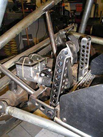

[Besoin d'infos] pédalier dans moon buggy crawler

pour faire simple c'est des nains ou ils ont des positions a la con
vous n'auriez pas des photos des positions de conduite ( pas envies de rallonger ma Diarrhée )
pour savoir comment mettre mon pédalier :redface:

mais j'ai pas tous a fait la même implantation donc je cherche plein d'idée (je mettrais des photos que je serai vraiment ou je vais :redface:)

l’accélérateur et bien a gauche et l'embrayage a droite ?
nan parce que les gaz a gauche c'est horrible a conduire , j'ai essayé une fois et ben c'est comme faire un tatouage de la main gauche alors que t'es droitier :D
L'émetteur est à droite mais il est relié à la pédale de gauche. :wink:
Punaise , je vois mal ou quoi !!! :icon_eek:
Non, il y' a un renvoie ... :icon_eek: . l' embrayage est bien au pied gauche, mais l' emeteur est à droite en face de la pédale d' accélérateur :mrgreen:
C'est écrit mais en angliche :
Pedal assembly. I wanted to keep the driver facing forward/natural unlike most moon buggys but the airshock swings behind the clutch pedal when flexed. So I remote mounted the clutch master cylinder in behind the throttle pedal.
