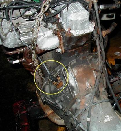

le capteur est entre le moteur et la boite, sur le 4L coté conducteur
    74 KB · Affichages: 2
c'est un cherokee 4L boite auto
le capteur et bien la ou tu dit

comment je peut controler se capteur? sans passer par une valise

le capteur tu ne peu pas le tester ... quand il commence a deconner (ratées, s´eteins, pluis desfois repart pour qques jours)
il faut le changer.
ce que tu peu faire, c´est de le debrancher attendre 5 min et le rebrancher, desfois ca aide (mais il faudra quand meme le changer)
