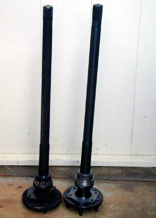

Dana 30 avant et dana 44 HD arriere ( d origine, d ailleurs si tu sais ce qui differencie le HD des normaux ca m intrigue, personne le sait en France ) avec detroit locker et 4.88 !
les specs des diffs sont pas pareil le d44 et d44 HD c"est pas le meme composent interne HD veut dire Heavy Duty
Pour te donner une idee des different Dana44 des annee differente
Rien n apparait sur le tableau pour mon XJ de 1987 ! :(
Oui je connais la traduction de HD pour heavy duty mais je me demandais ce qui changeait reellement comme pieces ! :D
Trucni73 a dit:
c'est le Housing la cage interne et les Essieux le Dana 44 HD veint sur boucoup de model donc ford Chevrolet Jeep Wagoner et les Jeep Rubicon chauque compagnie apporte leur specialiter
VOILA LA REPONCE
Les 2 on 30 spline mais pas le meme groseur
Pour completer le sujet "ponts americains" voici un schema pour les differencier :
