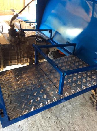

Intérieur full alu en cour

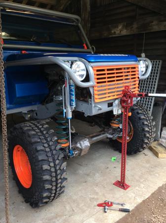

Ce weekend modification des support d'amortisseurs avant que j'avais déjà fait :encolere:Mais maintenant c bon sa passe bien je n'ai pas réussi à lever assez haut le palan refuser :MDR49:Et même le hilift ne lève pas assez haut pour décoller les roue du sol samedi j'attaque les finition de l'avant puis les amortos ar
Qu' est ce qu' il va être beau c't'engin :icon_cool:
On dirait qu' il voulait pas croiser de l' avant, et les 35/11.5/16 paraissent presque trop petits :icon_eek:
Oui sa fait un peu bizarre côté suspension mais il faut attendre que tout soit monté et que tout soit chargé ( treuil tout plein fait équipement chargé) mais je pense que les tirant de pont avant type origine modifié n'aide pas il faut que je fasse avec pour l'instant finance oblige
