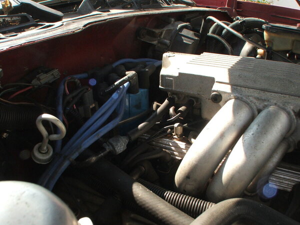

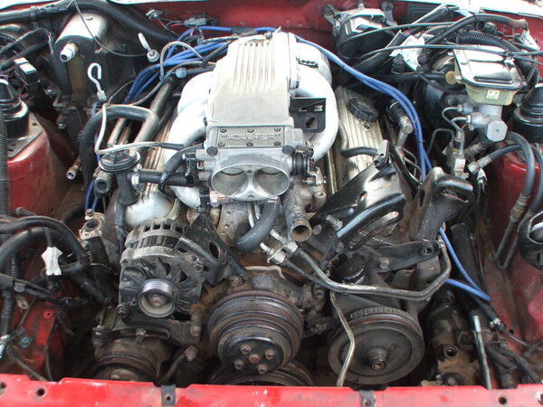

Aller quelques photos du We, demain je bosse pas, on continuera le démontage :mrgreen:
Ca je penses que ça va finir sur le proto:

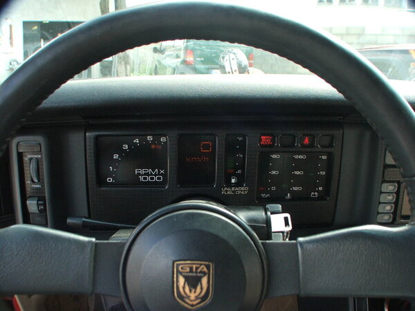

Les affichage digital intégrés dans le TDB du proto ça peu le faire :mrgreen:
Bizarre y'a 2 position Drive dessus, l'un des 2 serais pas celui overdrive?
truc assez marrant et qui a tendance a revenir maintenant mais en digital, y'a 2 truc pour déterminer a quel kilométrage la révision doit être faite et les vérification de niveau... 1987 la caisse, les constructeur Français eux le font... depuis 2000 :mrgreen:

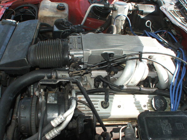

sacré merdier, hein? Ben dans quelques photos vous allez y voir plus clair :mrgreen:

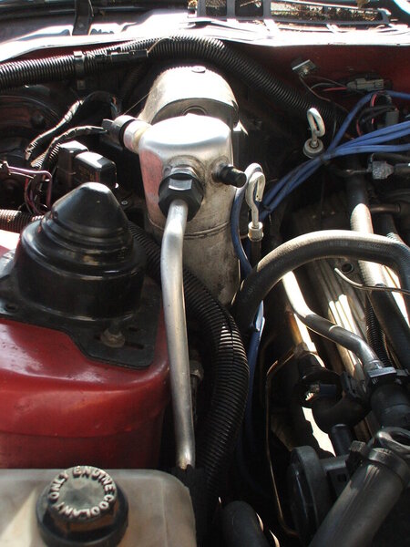

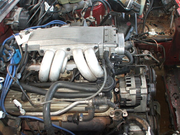

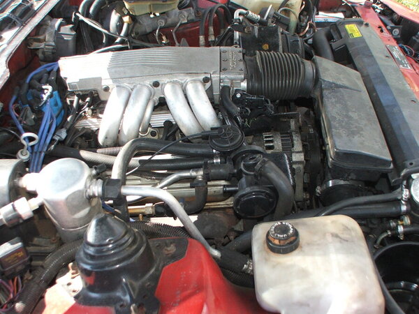

Le compresseur de clim est énorme, il pèses un âne mort, et hop on vires avec tout le circuit et son radiateur, +20cv et -15kg

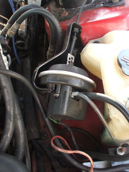

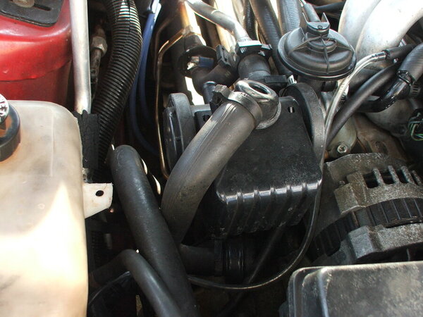

j'en profites de ce post pour que l'on essayes d'identifier certains truc, bon au pire je devrais recevoir la RTA, mais bon, alors quoi que c'est se boitier a droite du moteur piloté par un câble venant de l'intérieur?
Condenseur de clim, si on vends pas le circuit le bocal va je sent être recyclé, ça fera une joli bombonne en alu :mrgreen:

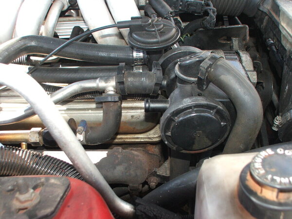

ca c'est relié a l'échappement et au circuit de vide... il y a 2 électrovannes branchées dessus, j'en déduis que c'est l'EGR et que c'était son dernier fonctionnement :mrgreen:
sur les rampes d'injection y'a des bouchon ressemblant a des bouchon de valve, ça sert a quoi? Prise de pression?

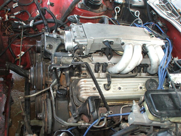

2h après... on y voit un peu plus clair:
et dire qu'au début je voulais démonter que la clim... J'ai un peu dérapé :mrgreen:
demain on continues a démonter, objectif, dépose du moteur Mercredi (on nous prêtes une chèvre).

je vais regarder le nom sur ma rta car j'ai la même pièce est il me semble que cela sert a la boite a vitesse avec le kick down.
pour la boite normalement ces drive est après overdive .D 3 vitesse qui passe tous seule est O 3vitesse plus overdrive.le o est mal fait moi aussi j'ai pas compris la premiere fois
