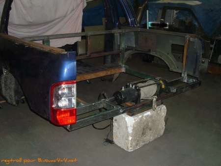

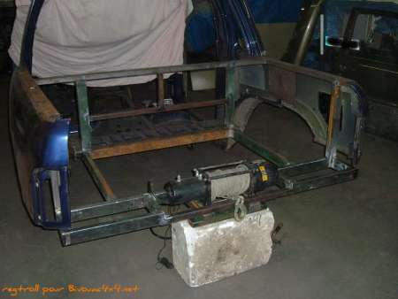

le support de treuil est en place,restera a plier une plaque de 6mm qui viendra en dessous et fixee sur le chassis
mise en place d'un multifonction pour verifier que le cadre ne depasse pas,nickel
lundi j'attaque les passages de roue

C'est pas bete l'idée du parpaing placé sours le treuil pour redescendre la fixation du crochet d'attelage.
Beau travail, j'ai vraiment hate de le voir terminé celui là.
Salut Reg
ptite question; le treuil est fixé sue le petit chassis de la caisse, n'y as t il pas un risque de tout arracher au premier treuillage ?
salut dave,le petit chassis de la caisse c'est du 60X30 en 2.5 d'epais,une plaque de feraille de 10mm vient sous le treuil et l'ensemble sera repris par 4 points de fix sur le chassis,l'avantage est d'avoir le treuil dans la benne et pas dans la boue :wink:
l'arriere de la caisse aura donc 6 points de fixation a la place de deux,avec tout ca ca devrait tenir :mrgreen: :mrgreen:

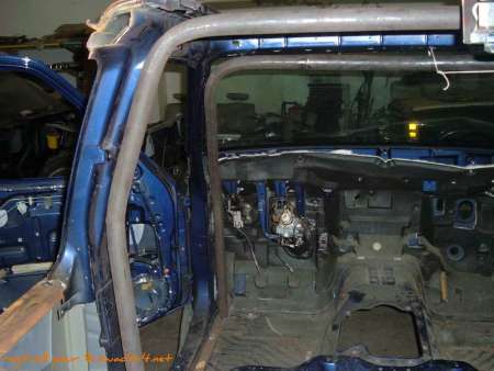

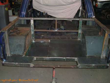

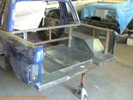

donc la suite,finir les passages de roue ar et le fond de caisse,ca c'est fait
faudra encore jointer tout ca

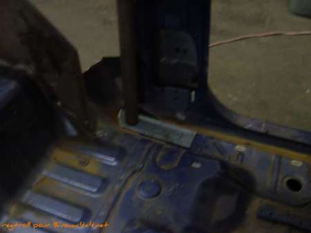

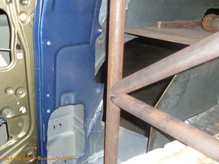

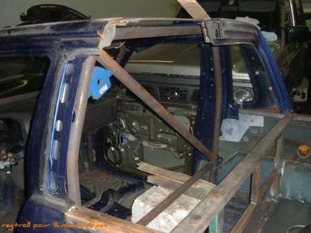

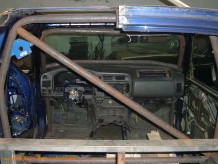

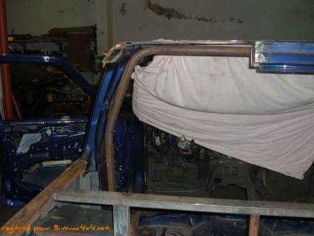

ensuite j'ai attaqué l'arceau,donc le but du truc,le coller au maximum a la caisse
les supports de pieds qui seront soudes sur la caisse et l'ensemble boulonne sur le chassis
et le petit bonus,je vais recevoir ca sous peut
ils seront egalement fixes sur l'arceau :wink:

sorry pour mes questions a la con, mais bon... c'est pour la bonne cause, tu as utilisé de la tole de quelle epaisseur ?
en tous cas ça avance fort.
Dave74 a dit:
Hi,
sorry pour mes questions a la c*n, mais bon... c'est pour la bonne cause, tu as utilisé de la tole de quelle epaisseur ?
une question n'est jamais con,ca renseigne
la tole c'est du 2mm pour pouvoir grimper dans la benne si necessaire :wink:
le decrochement,c'est pour acceuillr la roue de secours en position debout :mrgreen: :mrgreen:
allez,j'y retourne :wink:

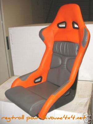

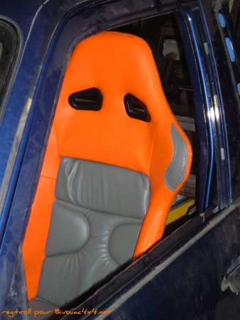

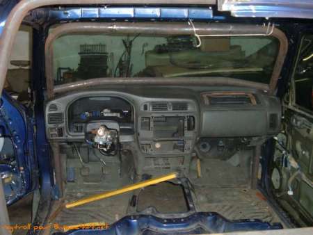

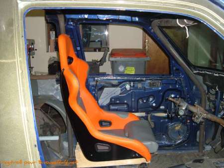

ca a encore avance aujourd'hui,l'arche de devant est faite egalement
votre serviteur,ca devient bon,je m'y crois deja
et bien sur les bacquets,heureusement que je mets des harnais sinon ca passe pas
la croix de l'arceau passera juste derriere les bacquets,nickel
c'est tout pour ce soir :mrgreen: :mrgreen: :wink:

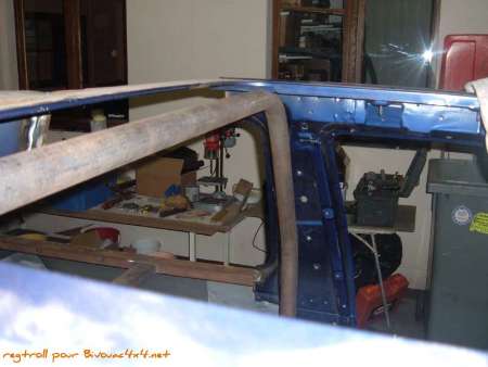

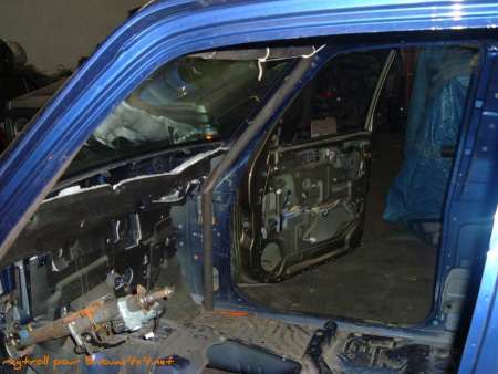

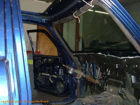

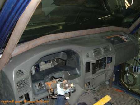

la suite,pose du renfort du bas de pare brise et decoupe du tableau de bord
ensuite le renfort arriere et la premiere traverse qui fera la croix juste derriere les bacquets

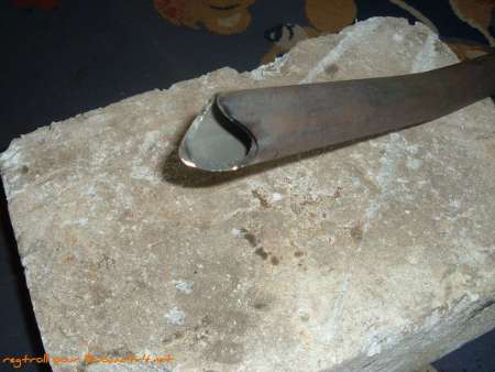

details des gueules de loup,et de l'assemblage avant soudure
on y arrive doucement mais surement :wink:

Tu les fais avec quoi tes gueules de loup?
Le cake (Damien: CrazyFrog) les fait à la scie cloche et c'est pratiquement parfait :idea:
