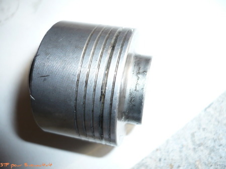

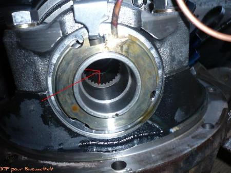

pour ceux qui connaissent mon soucis de 1/2 arbres qui cassent " facilement " ( quantité = 3 :shock: :evil: ), j'ai controlé , je n'ai pas cette fameuse calle :Super14:
le premier 1/2 arbre c'était en bourrinant ans un bourbier :oops:
les deux autres , c'est aprés avoir rallongé la barre de direction suite a la réhausse + 15 cm et le x-link
je pense donc , que je dois forcer sur les joints homocynétiques
je vais donc limiter le braquage de mes roues :roll:
si vous avez d'autres idées :wink:
ps : STF , super reportage 8-)
mesure tes butees de braquage :wink:
fais chier j'esperais vraiment que ce soit la calle :roll:
Ah m*rde..... :roll: :roll:
juste pour savoir :
Est ce que c'est toujours le même côté :?:
Etat roulement de pivots, roulement de roue ...( j'y crois pas bien ) :?:
Est ce que le montage de tes couples courts a beaucoup déplacé le boitier différentiel, / à l'origine, créant peu être une contrainte :?:
trop tard , j'ai déja modifié :?
chacun son tour :mrgreen:
tout est en bon état :wink:
je ne pense pas et vu que j'ai cassé des deux coté :roll:
je vous tiens au courant :wink:
bon,ben ca doit etre le rayon de braquage,normalement c'est solide,j'ai jamais casse alors que je roule souvent avec le bloc AV,meme braque dans la roche,bon c'est vrai que je ne bourinne pas mais dans la roche,tu le sens bien qu'il y a de grosses contraintes vu comment la direction est raide :shock:
je regarde ça ce soir , :wink: je pars en course :twisted:
en attendant :roll: combien de tour de volant ( a droite / a gauche ) pour arriver en bute , histoire de comparer :roll:
Cyrille a dit:
si je me souviens bien c'est 3 au total pour aller d'une butee a l'autre :wink:
