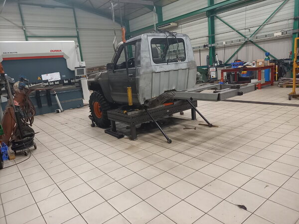

Bon ce soir on y vois plus clair moteur posé
Ce week-end sablage chassie est ensuite modif du train arrière recule du pont .

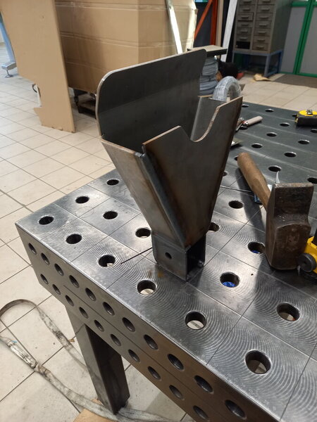

Ce matin ça bien avancer . Decoupe du châssis dessin du nouveaux chassie arrièr est programmation de la coupe de toute les pièces utile afin que ça ce coupe le temps de manger.
Cette aprem ca va chier:pirate:
Bon cette après-midi pliage du châssi intégration des support ressort.
La forme biseautée servira en théorie à retarder le fortement du pneu au chassie.
Le trous sur le longeron arrière aura 2 fonctions.
1 attelage type us
2 écubier pour la corde du treuil placer central juste après la caisse.

Aujourd'hui soudure de la partie arrière me manque un tube pour la traverse amortisseurs .
La traverse de tirant supérieure va sauter pour pouvoir reprendre le chassie.

Une partie des renfort son souder.
Maintenant c'est nettoyage .

Decoupe traverse tirant supérieur est soudure ponçage. Demain renfort cdu chassie est remise en place du pont arrière.
