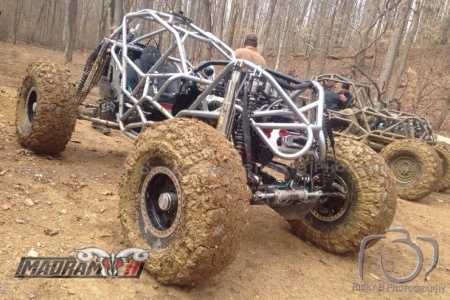

Sacré moulin je trouve :twisted: Il respire la santé.
Sinon, de mon point de vue, y'as encore du taff sur les suspates à faire, pour affiner quelques réglages.
Sinon les sangles avant, ça se voit assez souvent en Monster ou Mud Trucks, ne m'en demandez pas plus, je vois pas l'intérêt :mrgreen:
à mon avis la structure tubulaire est moins solide que l’ancien il a voulu travailler sur le poids, mais faut pas faire beaucoup de tonneaux !!!:mrgreen: :mrgreen:
Chromo ou pas, un monoplace a des longueurs latérales forcement plus petite. Et donc nécessite bien moins de triangulation :icon_cool:
Donc même avec de l'acier "standard", c'est beaucoup moins fragile, a quantité de ferraille équivalente, qu'un chassis aux proportions habituelles. Donc on peut en mettre moins pour gagner du point sans risque pour la caboche :mrgreen:
On remarquera d'ailleurs que même si ya moins de tube, il n'y a pas de grand espace sans rien. Ce qui est a mon sens l'essentiel quand il n'y a pas de carrosserie :twisted:

Pas forcement...
Je m'explique: J'pense que là il envoi pas trop !
Clairement on vois que ca travail pas trop en compression...vu le faible poids!
Mais dans un vrai run où il mettra vraiment gaz.... bien plus de contraintes , je pense que ca va travailler bien mieux!
Voilà mon avis-observation ! :wink:

il faut encore regler car on voit bien que le rebond c'est pas ça, la compression c'est pas trop mal mais je pense que c'est le fait qu'il semble plus léger qui ne facilite pas le réglage
je trouve que plus il fait de buggy plus les coil et by-pass sont moins inclinés vers le centre du buggy .
pour ma part je pense qu'un coil est plus efficace quand il est perpendiculaire au sol .
