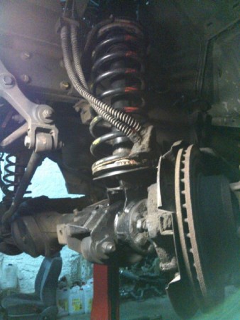

Puis j'ai sélectionné des ressorts que j'avais ( je crois des arrière mais sais plus d'où y viennent ) et j'ai mis tout ça en place
Du coup mes amortisseur origines étaient trop court bien sûr , les chapelles devront subir une ablation équivalente à la rehausse -40 mm
Les voici prêtent pour un nettoyage et peinture pour mascarouille

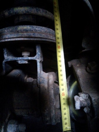

Tout ceci pour arriver à avoir 410 mm entre le support de ressort et le support de la chapelle , ce qui est ( pour moi ) pas mal compte tenu que le ressort ne se déboîte pas de son support et reste bien en place .
Voilà ce que ça donne

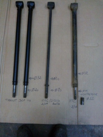

Maintenant il fallait raccrocher tout ça avec des tirants , ceux présents sur le RR , est celui du milieux sur la photo , les plus fins et en même temps les plus flexibles .......... fragiles ??????????????? Moments de réflexion .......................
Je prends donc la déscision de poser les tirants de def 110 plus " costaux " en apparence , un peu de chance au passage les diamètre des tiges de fixations sont identiques , sinon il aurait fallu remplacer les silentblocs sur le châssis .

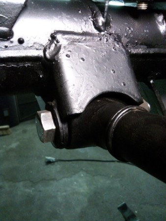

A ce moment un léger problème apparaît , les fixations de tirant sur l'essieu sont légèrement ......... pas comme il faut ; en images
Ar G
Ar D
Du coup l'essieu reste bloqué et ne veut pas descendre ....... ça coince chef :evil:
Aller , je coupe et façonne pour que ça passe
Ar G une fois retravaillé juste ce qu'il faut pour avoir du dégagement
Ar D même punition
Mon essieu est enfin libre de mouvements , il descend suffisamment pour que les ressort se déboîtent seuls , ce que je veux éviter , même si le débattement sera moindre , mais je préfère ainsi personnellement :wink:
La rotule du A Frame supporte allègrement cette modif , elle arrive dans ses limites mais reste libre de ses mouvements , un remplacement aura très certainement lieu , si cela pose des problèmes , a voir ??????????????

Pour répondre à certaines questions qui m'ont été posées pour des longueurs sur le bestiau
Voici la hauteur prise au niveau de la fixation de la chapelle d'amortisseur Av et le milieu du corps de pont
Le RR gris est sur ses roues bien sûr :wink: et il y a 42 cm , j'en suis content :lol: cela me suffit pour l'instant :twisted:
Adessias :twisted:

Là aussi pour rassurer les personnes qui font des rehausses et où des amortos d'origines sont conservés avec les butées d'essieu d'origines , nous avons de la marge , sans problèmes particuliers , surtout si les fixations d'origines ont été conservées .
Pour ma part , des supports -5 cm ont été posés à l’arrière , voici en images le pourquoi de ce post , ce sera plus facile ainsi .
C'est parti
Le ressort a été enlevé pour mettre l'essieu en butée ( ce sont celles d'origines )
Vous me direz : ton amortisseur est en buté :iconfused: Ces amortos ont la même longueur compression / détente que ceux d'origines :wink:
Voici la réalité de ce qu'il se passe
La photo parle d'elle même , il est vrai que c'est juste , mais il y a environ 2 bon cm de marge , ce qui est suffisant pour ne pas les défoncer .
Pour ce qui est de leurs amplitudes de fonctionnement , je laisse la place aux experts en la matière :wink: , car il est vrai qu'ils ne sont pas faits pour fonctionner ainsi .
Dans mon cas je n'en ressens aucunes gènes , ni au passage du CT sur le banc :lol:
Le coulisseau de l'arbre de trans grand angle Ar a lui aussi de la marge dans sa coulisse :lol:
Pour le système à l'avant , le même processus a été réalisé mais sans tofs :iconfused: les chapelles ont été transformées en conséquence de la détente maxi et de la compression maxi avec les amortos d'origines , quelques tofs dans le début de mon post :wink:
Tout ceci pour partager mes expériences avec vous :pirate:
Adessias :twisted:
