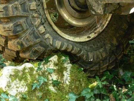

Gonfler a environ 200/300g, sur l'arriere de mon proto, donc pas une grosse charge :
    93.2 KB · Affichages: 0
Pareil que Seb sur mes Maxxy en 37 14.5 x16 ( stauns ) , avec le proto en en premiere version trayback , dégonflés à 400 grs ils se déformaient jusqu' a la cassure maintenant suite à l ' allegement je suis à 300 grs et je pense pouvoir descendre jusqu' a 200 grs avec le pneu bien ventru genre pied d' éléphant
