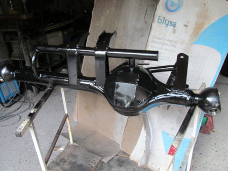

Alors mon lokka a mis 5 jour pour arriver chez moi depuis Adelaide et le tout a un tarif que j'ai déja oublié tellement c'est pas chere :eeek: Comme on dit de part chez nous : " Waoua con ! "
Du coup monté dans le dif, un jeu d'enfant. Pour le réglage effectivement la notice indique qu'il faut récuperer les cales d'origines et controler le jeu final entre les deux " tiroir " il doit etre compris entre 3.6 et 4.2 mm Il y a une marge de tolerance de 0.6 mm . Moi j'ai un peu recaler en plus des cales d'origines pour etre au mini de la tolerance à 3.6 mm . Au plus dure quoi ... :neutral: je pense. On verra au premire roulage ce que ça donne.

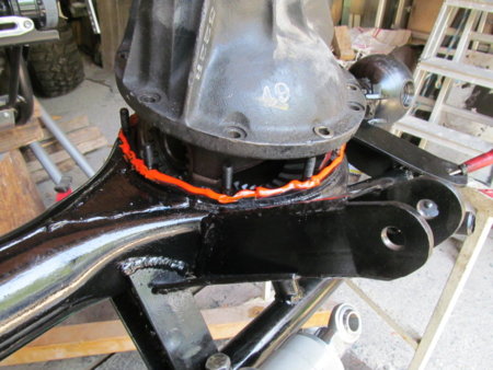

Non je viendrai pas au Sigalous avec S. Déja faut que je coupe / soude mes bols de ponts .... je serai pas pret et puis je vais a Risou fin mars :MDR49:.

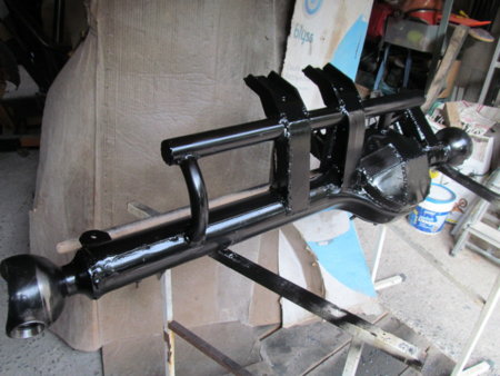

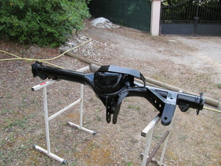

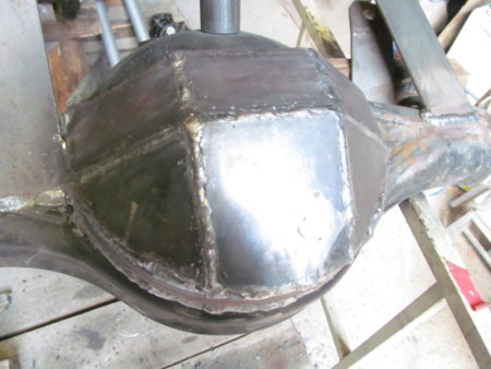

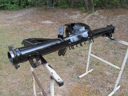

Et hop ! Coupé ! Pour reprendre la chasse pendant que j'y était. Ca fera que 2 fois sur ce pont. Ca commence a devenir une vraie boucherie. Comme j'ai pas récuperé chez mon pote le niveau digital, je fais ça au réglé sur le tube. La précision attendra :mrgreen: . J'y colle 12°. Ca fait 10mm de décallage sur ce diametre de tube. Demain je ressoude :icon_cool: et je test. IMG_5358.JPG IMG_5354.JPG

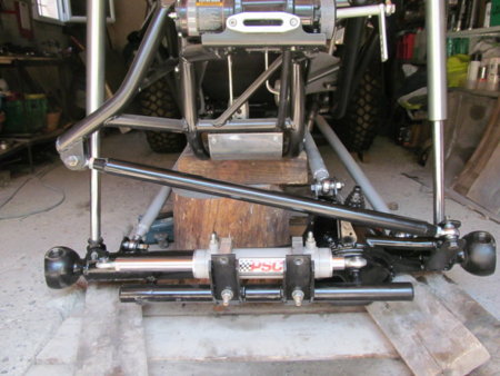

Et si tu prends un pont Avant donneur, tu peux tout simplement greffer les boules et les pivots sur ton pont existant et juste passer sur des arbres renforces custom. Donc un temps d'immobilisation minium.
T'as raison.
Laisses toi le temps de profiter de l'engin et de le faire evoluter petit a petit.
mais quand tu seras la, tu verras c'est un bonheur.
et pourquoi pas le pont av complet tout simplement avec du rcv ?
Pour ne pas avoir a refaire les supports sur le pont et l'arbre de trans et parce que le diff des ponts AR est plus gros ?
oui c'est con, j'ai écrit sans réfléchir.... par contre aucune idée du tarif pour des demie arbres custom ?? et qui les fabrique
