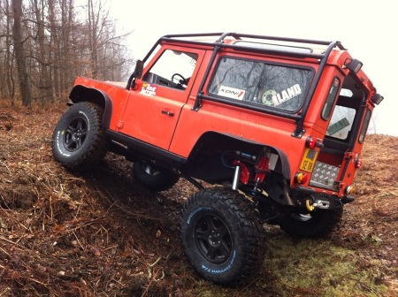

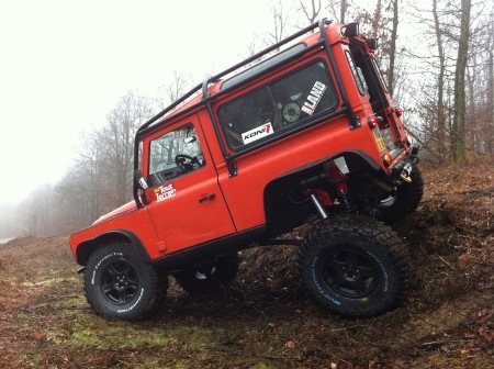

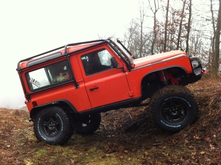

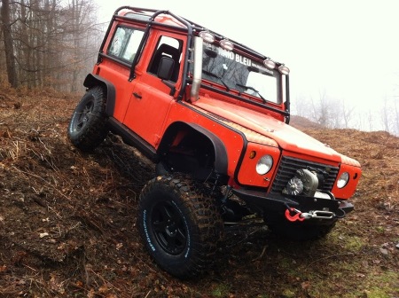

Le véhicule est terminé et son propriétaire l'a récupéré vendredi dernier.
Les essais sur route et petits chemin ont révélé un super comportement comme nous l'espérions !
tenue de cap, dévers, équilibre, croisements de ponts.... Tout est revu à la hausse !
Il reste quelques détails à finir que le client souhaite faire lui même (montage porte arrière neuve, redresser le hard top, boucher l'ancienne trappe à gasoil et les ailes arrière au niveau des bump stop)
Les dernières photos :

BRAVO :Super14:très beau travail je suis personnellement pas un adepte de land mais la jolie avec une couleur qui lui vas comme un gant .....
:Hein69: dis donc Xavier il n'aurai pas plus de débattement que ton proto :mrgreen:
:mrgreen: ou alors pour les essai c'est Domi qui et monté sur le talus :Peureux04: :mrgreen:
:on_sen_fou:
Ici nous utilisons 11.8" de course avant et arrière.
Le proto est équipé de ORI 14" utilisés aussi à 100%.
Et en plus c'est ni Domi ni Moi au volant pour monter le talus :ivre:
Vincent
Mesures en compression et en détente pour voir si tu utilises bien 12" (ce qui m'étonnerait)... sinon avec ce type de tirants tu es certain de bien détendre au maximum.
