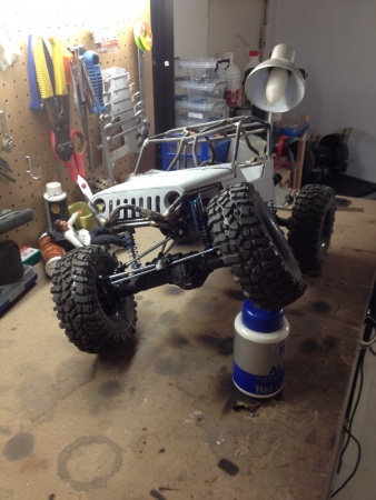

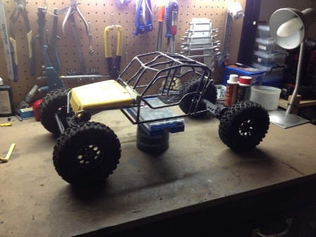

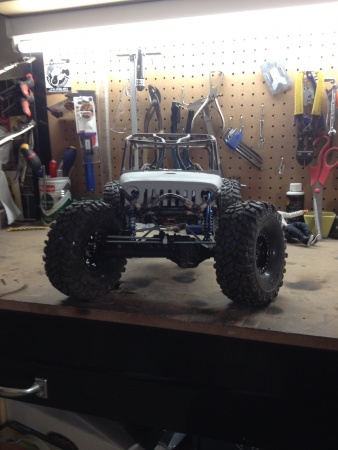

Cette fois-ci je repart dans le full tube, avec le CSC Fab blaze
J'vient a peine d'attaquer j'ai rassemblé pas mal de pièce il me manque plus grand chose :twisted:

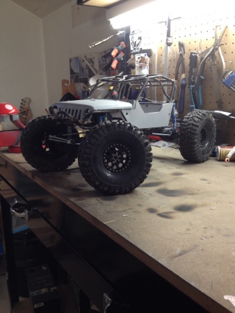

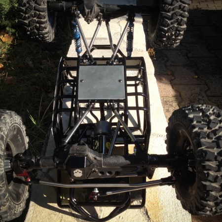

CSC Fab Blaze :
Roulant :

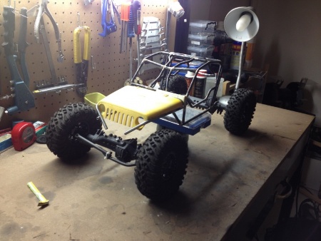

Vue comme ça , ça va ! ( quoi que )
Mais le châssis nu, attention ça pique :

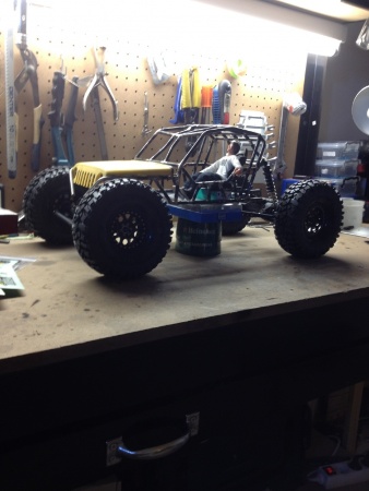

Bon je tien a dire pour commencer que j'ai pas de plan sur papier et encore moins sur solid work :lol::mrgreen::mrgreen:

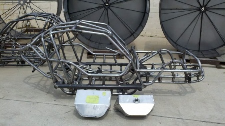

Je me suis choppé deux trois photos en impression d'écran sur youtube.. C'est tout ce que j'ai d'intéressant mise a part la photo du châssis nu..
Donc les mesures sont a l'oeil, tout comme les angles. Du gros cratch build. Pour l'instant depuis que je fait des scales ça m'a réussi. Mais là j'aimerais aller plus loin niveau réalisme et j'sait pas si ça va suffire.. Quoi qu'il en soit, ce sera bien a la fin même si ça colle pas tip top au modèle 1/1. ( prétentieux je sait )

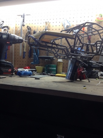

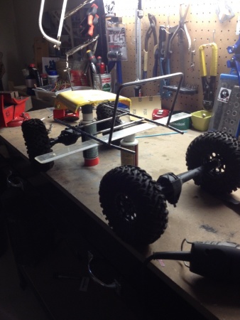

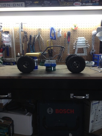

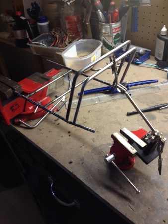

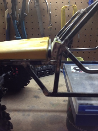

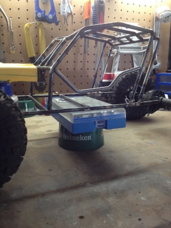

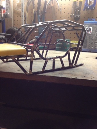

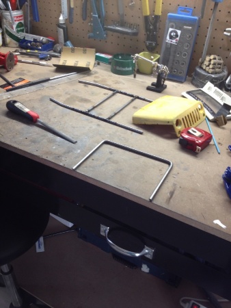

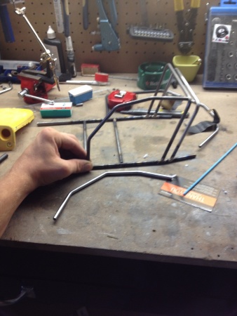

Allé, ça ressemble a rien mais c'est les premiers tubes ils ont quand même leurs place ici :
Les tubes au centre sont juste là pour maintenir l'écart entre la partie droite et celle de gauche en attendant d'avoir la partie haute brasée
Seul l'arche est en rond de 6. Le reste en tube, j'ai pas réussi a avoir un résultat acceptable j'ai ruiné un tube d'un mètre sur cette arche. Avant de la faire du premier coup a l'étau avec un rond. J'vais gratter partout oû je pourrais mais il y aura quand même pas mal de rond..

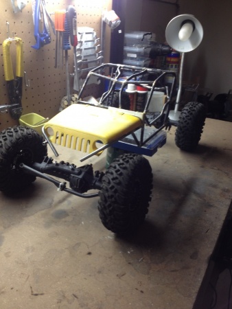

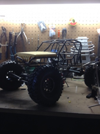

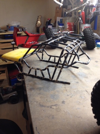

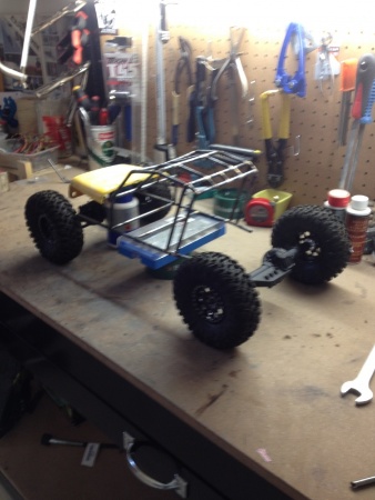

J'ai fait la partie avant ! Ca m'a demandé pas mal de temps tout ça.. Mais cela dit c'est pour moi une belle avancée, ça me bloquais pas mal... Reste les longerons du chassis pour demain.. On va voir ce que ça va donner :mdr3:
En tout cas j'ai réussi a tomber la partie arrière et la partie avant dans la journée, j'suis plutôt content :inkoi3: :yes3:
Je m'inspire de la deuxième version de l'avant :

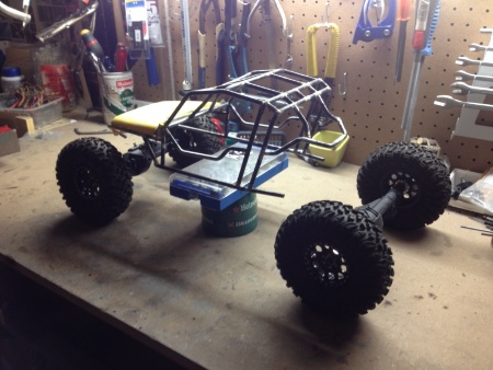

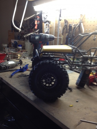

Bon aujourd'hui j'ai pas significativement avancé je suis tombé en rade de tube alors que je m'attaquais au châssis mais bon, j'ai repris pas mal de brasure, il m'en reste encore pas mal a faire.
Par contre j'ai rajouté quelques tubes, c'eux des portes, et un tout petit entre les deux arches.

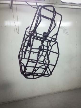

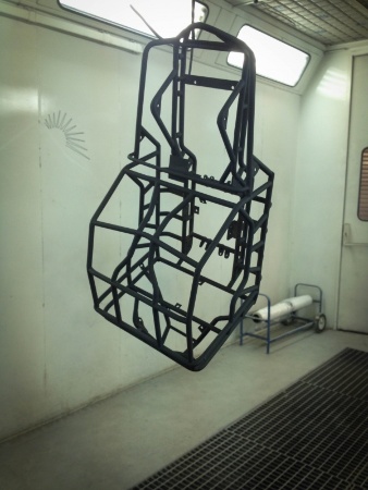

J'suis entrain de me renseigner pour le faire passer au microbillage, il y a quelques entreprise qui propose ça dans la région. Et d'ailleurs, si un pirate entre Aix et Marseille connait quelqu'un qui peut faire ça, ça intéresse !

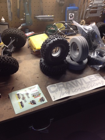

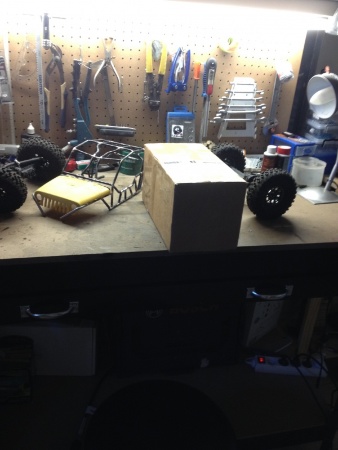

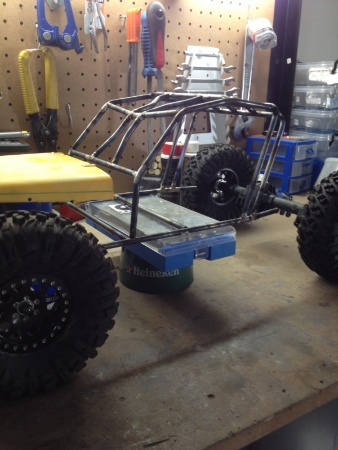

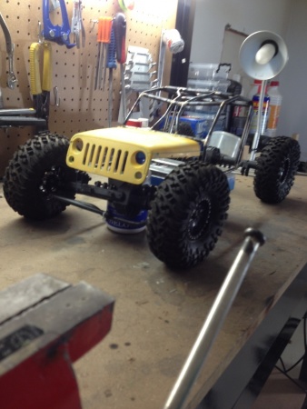

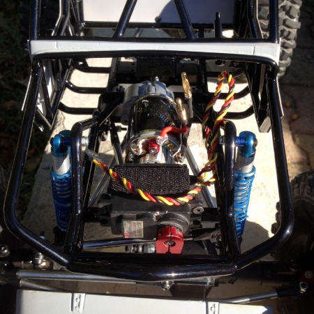

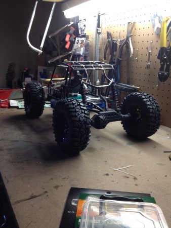

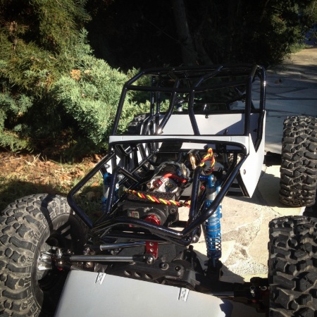

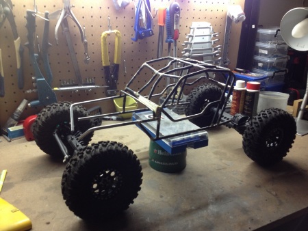

Enfin c'est pas grave ! Et je vous fait suivre l'avancée. Le Blaze est sur ses roues !

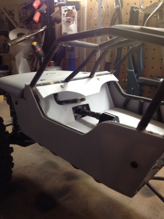

Mais c'est pas fini pour autant, je suis entrain de me pencher sur le support moteur en ce moment là. Il faut que tout passe sous le capot :
-Moteur sur son réducteur
-Servo
-Recepteur
-Bec externe
-Vario
Alors c'est du boulot pour coordonner ça :twisted:

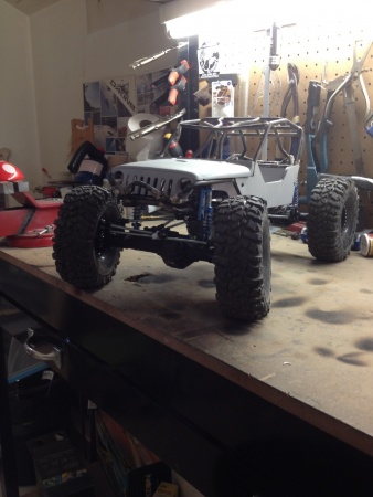

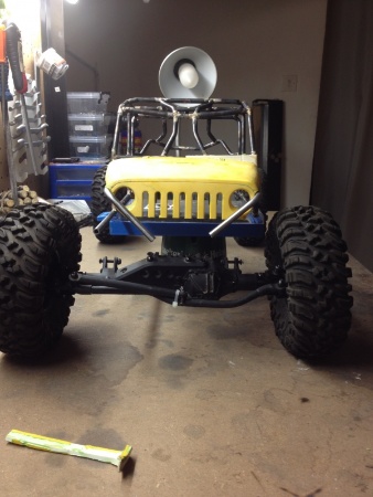

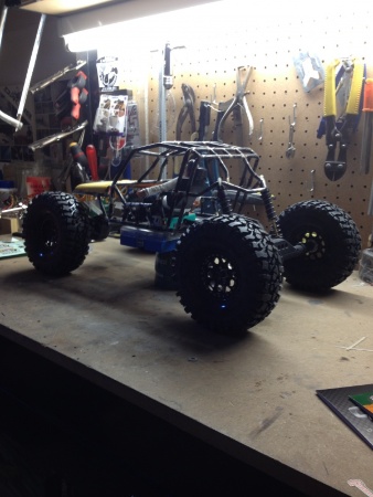

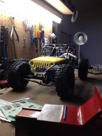

Des news les pirates ! Il me reste quelques tube a mètre en place, peut être quelques pattes de fixations.
Finir l'intérieur, peut être revoir la géo de mes liens. Mais il roule !

Les scale j'y connais pas grand chose mais j'aime bien l'idée de copier un bouncer :mrgreen:
Sinon je suis jaloux de ton .... autocollant Funktion One :wink::mrgreen:
    120.5 KB · Affichages: 0
Il est magnifique :affraid:
Bravo pour le boulot effectué :twisted:
Une vidéo en action ?
Je l'ai même pas collé. Je compte le garder toute ma vie sans le coller :lol: :pirate:

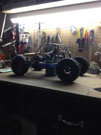

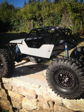

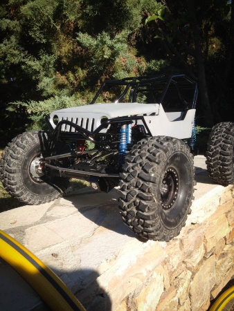

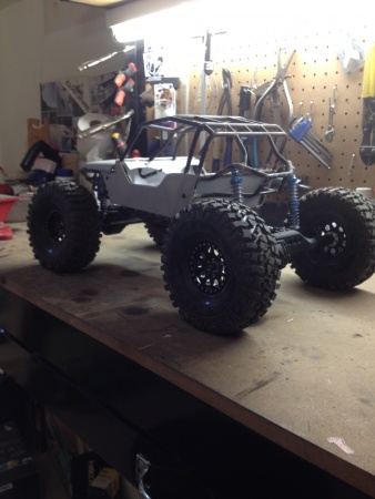

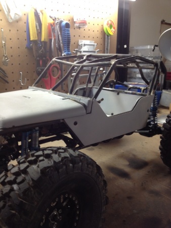

Salut les pirates :twisted:

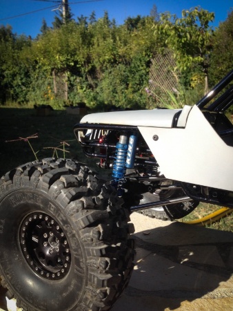

Il y a du nouveau ! J'suis plus en vacance, j'ai plus vraiment le temps de bosser dessus mais ça avance tranquillement :mrgreen:

Tu as fait du très beau travail et je voudrais bien le même , il est magnifique ..
J 'attend avec beaucoup de patience ces premiers essais et les vidéos .
Encore bravo , respect . :Panneau17:..................
Merci a vous :twisted:
Black Devil, tu auras peut être l'occasion de le voir un jour qui sait. On habite pas loin, j'conais Jeff aussi de off road provence

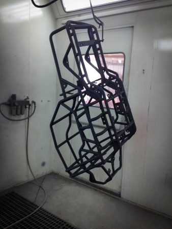

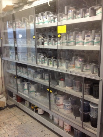

Pour la couleur, le gris c'est juste l'après plastique. L'intérieur n'est pas fini, enfin sur les photos ici il n'y en a tout simplement pas mais il y aura les sièges le volant le pilote et compagnie. Tout va osciller entre le orange et le noir.
Tout l'extérieur sera orange, celui de la Ford Focus ST
J ' ai vue , on et pas très loin tous les deux essaye de me le dire pour ces premiers essais si je peut être la ...
Oui Jeff fait partie de mon club et il a son actif quelques RC Crawler aussi .......
