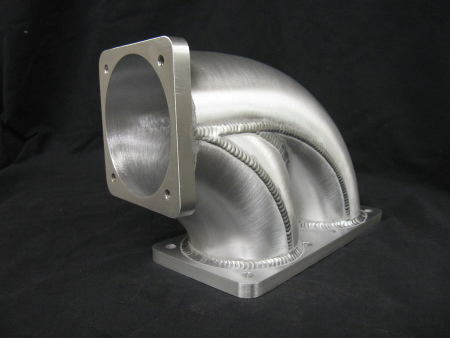

Pour les amateurs de jolies soudures

La premiere de tes soudures matmax est jolie mais n'est pas solide :wink:
En revanche, la deuxième, franchement, elle ferait pas tache sur le post du .com :icon_eek:
je veux bien que tu me dise ou que tu m'explique pourquoi c'est pas solide ?
j'y connais rien en soudure alors si tu peux m'aider a mieux faire ...
Soudure en apparence superficielle, cordon très fin... enfin a première vu c'est l'impression que ça donne...
Ben en fait, c'est une succession de point ta premiere soudure. Tu n'as pas "tiré" de cordon. Donc tu n'as pas de bain de fusion.
C'est ce que les ricains ils appellent de la soudure "tac tac tac".
En fait, cette soudure par point est valable sur de la tole fine, ou a un endroit ou tu veux juste faire jolie :mrgreen:
euh,j'suis pas sur vu la forme des 2 parties assemblées il a du aller chercher profond et en tirrant pour aller chercher profond de nouveau,manque de jus je pense pour tirrer directement mais il doit avoir creusé:wink:
non non, succession de point :mrgreen:
et si je me trompe, tant pis, c'est ni la premiere ni la derniere fois que je passerais pour un con :mrgreen:
En fait, je pense qu'on voit le levé de baguettes entre chaque point. C'est l'amorce d'inclusion au milieu de chaque point.
Alors matmax, j'me trompe ou pas ? Tu as fait du point par point non ?
heu tu as raison j'ai fais tac tac tac ! mdr
je savais pas qu'on pouvais faire ça avec "un inverter" a l'arc donc j'ai essayer. Ca avait quand même l'air assez solide car j'ai jamais réussis a casser la soudure car je voulais en refaire une autre a la place.
donc j'ai du meuler pour l'enlever et la refaire par celle ci :
C'est mieux ou pas ?

En fait, le terme exact, c'est Tack Welding. Et on peut traduire ca par "soudure par point".
En fait, normalement, c'est juste pour faire un pointage des piéces avant de tirer le cordon. Ya pas de réglage spécifique du matos. Tu peux faire ca avec n'importe quel materiel.
Donc la premiere soudure de mat, c'est vraiment une "tack welding" :mrgreen:
petite correction...
J'ai dit une connerie !!!
Sur certains MIG, la fonction "TackWleding" automatique existe...
En gros, tu as un potard pour régler le temps de soudure, et un pour régler le temps de pause...
Bon, ca change rien au pb néanmoins, c'est réserver pour la soudure sur tole fine, genre carrosserie :mrgreen::mrgreen::mrgreen:
