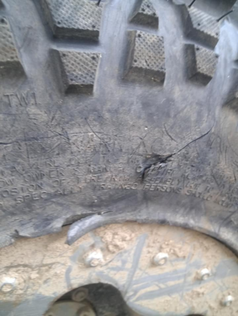

Petit retour d'expérience personnel sur les CST après 2 mois d'utilisation.
Pneu CST 33x10.5x16 monter sur jante beadlock 6x16 roulage entre 200 et 350gr.
Sur du terrain gras , c'est juste un pure plaisir , la tenue en devers est plutôt pas mal , sa glisse très peu , et ca débourre vraiment bien , par contre sa creuse des ornière a planter des patate
Au niveau utilisation sur cailloux , au dessus de 300gr , c'est zéro , a 200gr sa grip plutôt bien , on entend bien les crampons qui travaille , qui se plie , et qui perde quelque morceau , les flanc on par contre tendance a se couper , mais aucune fuite a se jours .
Après deux mois , je suis plutôt mitigé sur leurs utilisation , je roule souvent sur du cailloux , et il sont beaucoup moins efficace que du profil type Stt , mais cella est normal , on est sur un profil mud.
Je vais je pence , rentre une paire de Stt en 33" pour le cailloux , et garder les CST pour du mud/gras.
Pas étonnant quand ça roule dans les cailloux... Franchement ça va quand tu vois les bab cross t'as vite fait de faire sauter un crampon
