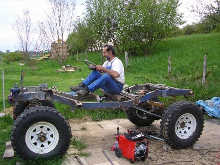

    209 KB · Affichages: 0
Ah voila maintenant tout le monde sait que j'ai un grain :mrgreen:
Depuis le 4 links a disparu au profit d'un triangle avec une BP.
L'avant est en cour de modification ,les ressorts ne sont plus sous le chassis mais au dessus .
Faut revoir les tirants car la géométrie n'est plus adaptée. Les supports de BP seront modifiés.
Pour l'instant nous travaillons sur la suspension arrière
Pas encore l'idéal mais j'ai espoir de faire mieux .

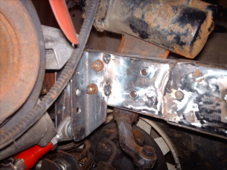

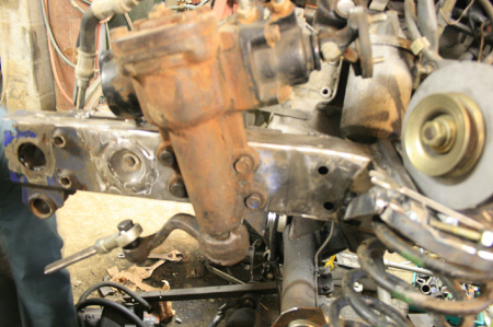

Un petit peu de travail aujourd'huit
Percage du chassis et pose d'entretoises pour la fixation du boitier de direction
Mise en place des supports de BP pointage et essais .
La mise au place de la BP n'était pas facile . la position du boitier de direction ne facilite pas les choses puis faut respecter les paralèlles .
J'ai déplacé l'alternateur qui butait sur le boitier de direction .
Ensuite c'est le tour de la pompe d'assistance à migrer.

Pour continuer sur la fixation du boitier de direction :
et on a finalisé la mise en place de la barre panhard :

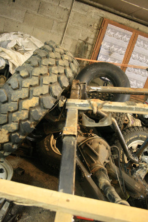

    113 KB · Affichages: 1
    240.9 KB · Affichages: 1
    113 KB · Affichages: 0

Tu vois finalement notre renfort n'a pas de succès .
Nous aurions du mettre une croix pour rappeller la Suisse puis peindre en bleu de france ,c'est très tendance :Demonstration:

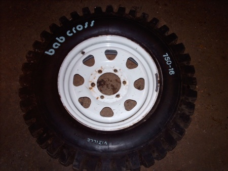

Aujourd'huit pluie donc cet après midi je suis retourné au chevet de "l'amélioré" :mrgreen:
Alors montage de BAB sur jante de patrol pour essais de déport
Puis quelques bricolage .
    136 KB · Affichages: 0
Clément a dit:
Tu le trouve ou le bab ???? :shock:
Sur le boncoin et en les achetant nous avons eu une pensée pour toi :mrgreen:
Ils étaient à 20km de chez moi le gas les avaient en stock :wink:
pour le prix :mrgreen: :mrgreen: :mrgreen:
Fab21
Alors moins 2cm de moins par roue.
Ensuite la jante avant droite touche la biellette de direction .
je n'apprend rien sur la conversion jante toy/patrol.
Pas grave la voie avant sera différente de l'arrière
Pourquoi moins large (avant/arrière) je pense ,comme tu réfléchis beaucoup sur tes projets ,que tu as une idée . :mrgreen:
