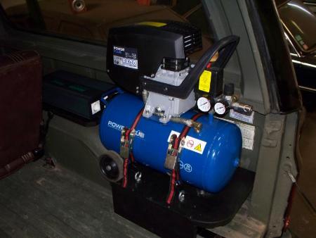

moi j'ai griller le compresseur, premiere fois que je m'en sert, je gonfle trois pneus, pas eu le temps d faire le 4ème.
Il c'est arreter et le moteur fumait...
je sais pas si c'est un defaut de fabrication ou si c'est qu'il a pas aimer le courant du convertisseur!!!
Il est garantie donc je le renvois on vera apres.
