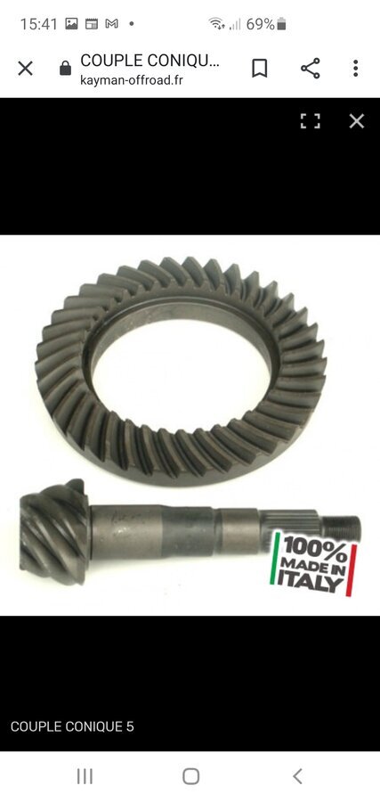

Tu meules le couple ? Heuuuuu gros doute de ma part la.
Tu parles du corps de pont, du nez de pont, ou des pinions? Je parle des pinions hein.
Les couples tu peux mettre celui que tu veux avant arrière
Faut juste comme tu la bien signalé avoir le bon sens des dents.
On voit bien la difference entre les high pinion et low pinion.
Je continue a penser que l'on ne peut pas installer des couples de pont avant dans un nez de pont arriere et vice-versa.
Sur la couronne qui est ronde ok tu meule de 1mm l'intérieur du couple la ou y a pas les dents

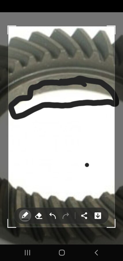

Tu meule légèrement 1mm la partie que j'ai entouré et la le couple rentre
C'est se que j'avais fait sur le pont de mon ZJ pour pouvoir l'avoir dans le bon sens

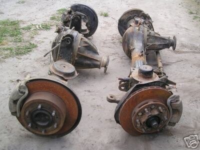

Les nez de pont vont dans les 2 pont sans problème Âpres à toi de mettre la couronne dans le bon sens
