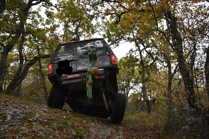

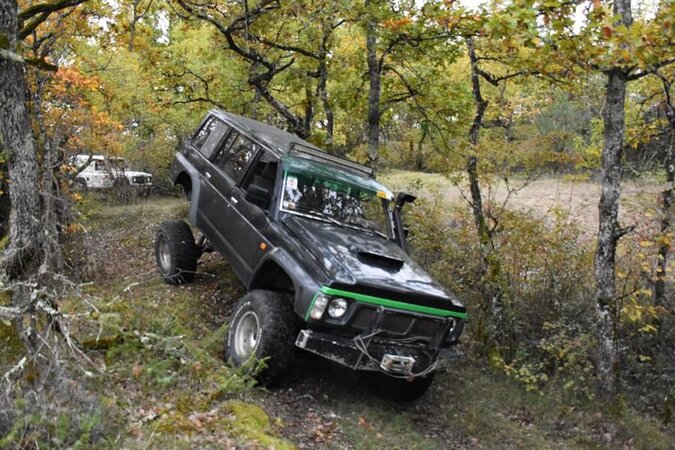

bon a défaut d’avancer sur le rose je roule un peut avec le vert quelque photo
je peut en mettre que 2 les autre passe pas elle son trop grosse
