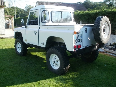

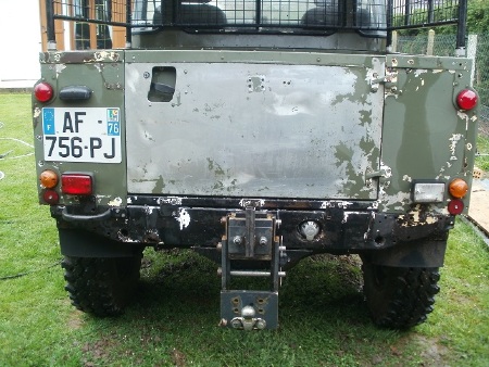

Je déterre un peu le land a changé de couleur :icon_rolleyes:
c'est disons la 1ère phase

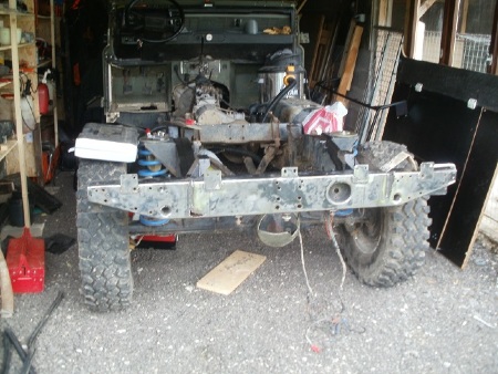

donc suite a un bon coup de NHP tout le land ressemblait a ca
il était devenu multicolore :iconfused:
donc a poil l'anglais !
restait que le tablier
avec un doute sur la traverse ...
une découpe, et deux morceau de tôle plus tar
j'ai fait deux trous pour garder un œil sur l'intérieur, j'ai retiré 2kg de terre dedans
puis peinture et remontage de la carrosserie
j'ai changé les charnières de porte, l'éclairage ainsi que les porte fusible avec les bon fusible cette fois (tous était en 30A )
l'an prochain phase 2 la mécanique
