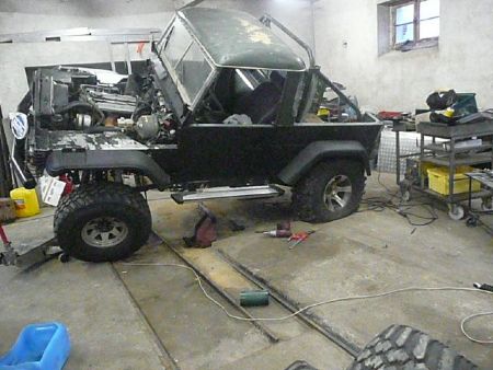

il ressemble a l'origine , je voulais juste y mettre une petite réhausse et des pneus a crampons , puis un jour en discutant avec un mec qui a un patrol m'a dit qu'une mer*e restera toujours une mer*e et que je ferais rien avec ça :shock: :shock: :evil: :twisted: , alors j'ai pété un cable et je lui est dit que ça mer*e de patrol suivrait timide , mais avec une sangle :shock: :twisted: :mrgreen:
le défit est lancé , ça gravement déraper sur tout , je vais le pourrir celui là me suis dit

Genial, j adore les vieux modeles preparés ! :twisted:
Quelle taille les pneus ? 900 x 16 ?
le 900x16 sont des roue de poussette :mrgreen:
je suis en 38.5x11x15 en bogger
Ok ! En vignette j ai cru que c etait des simex en fait c est pour ca...
Je deviens ridicule avec mon petit 4x4 par ici :lol:

moteur land 200 tdi , turbo 1.4 bar et pompe régler a ma façon , bloc ar et bientot bloc avant :mrgreen:

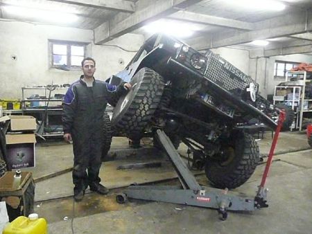

il a un peu avancer , la pose des amortos arrière avec les supports qui vont bien
*bien sur il y a une marge pour les amortos de 5 cm en compression et en débattement , les essais sont réaliser en statique , don en réalité ça devrait etre plus , pour l'instant c'est pas trop mal :shock: :mrgreen:

C'est pas mal :mrgreen:
Mais bon tu me le fera pas a moi, je sais que ton cric est un petit cric et que le mecano est un nain :mrgreen:
en plus tu triche... Ta une roue crevée :razz:

c'est vrai que le cric est petit , il lève a 1 m pas plus :mrgreen: , il est pas a fond :redface: :lol:
la rous est pas crever elle est gonflée a 300 gr , la bonne pression pour les bogger dans la boue :mrgreen: :mrgreen: :mrgreen:
Salut Charles,
ça te fait combien sous la roue ?
pour le cric... je suis sur que même pas il rentre dans mon garage...
Dis nous en un peu plus sur les modifs que tu as fait au niveau suspension.
