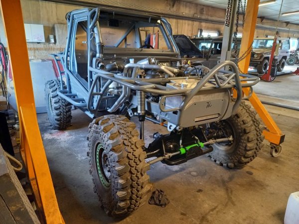

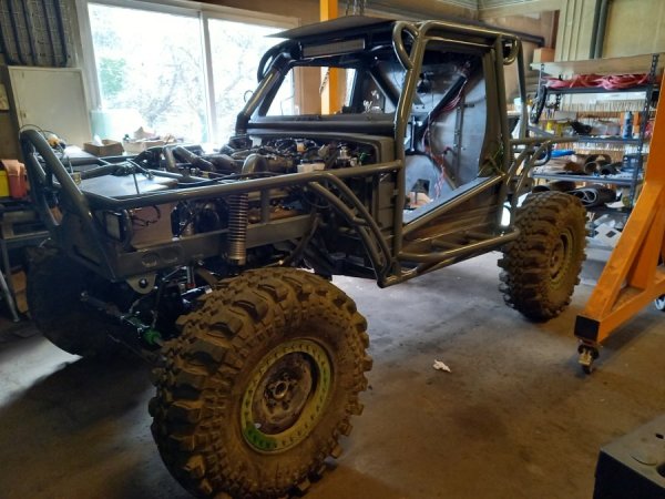

Quelques nouvelles depuis le temps....

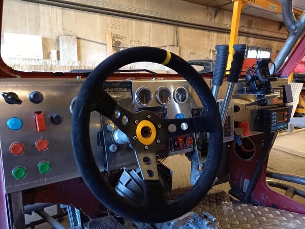

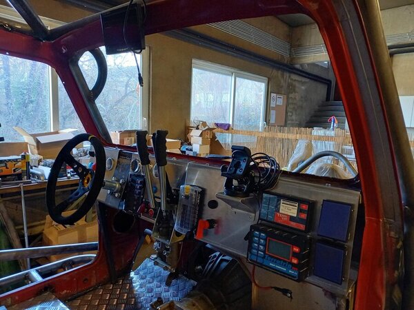

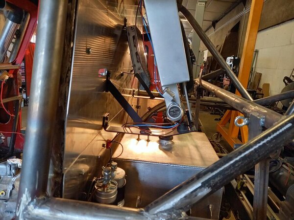

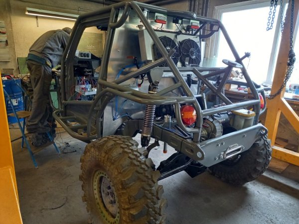

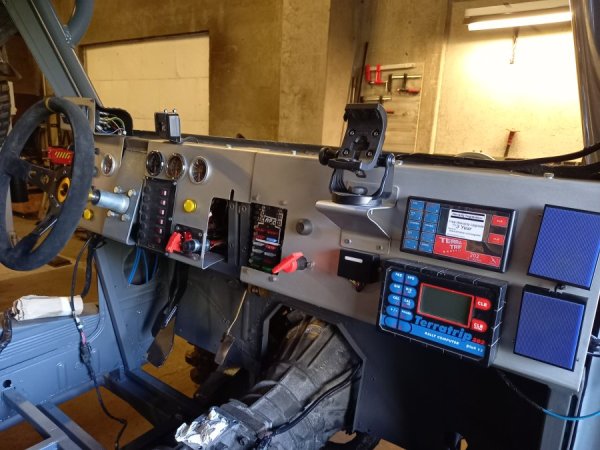

Le projet avance, le tableau de bord est agencé, le tunnel des boites est fait, les transmissions avec palier intermédiaire pour l'avant sont faites, l'admission d'air est réalisée, l'ensemble des éléments de l'échappement inox sont arrivés (Swapland). Toutes les fixations des éclairages sont soudées. Reste le remontage complet des ponts, la direction hydraulique à terminer (flexibles et raccordement), les supports de butées de pont à positionner, les sangles anti débattement à calculer et le câblage (remise en route moteur et accessoires...), les durites essence et les freins. Ensuite démontage, peinture et finition.

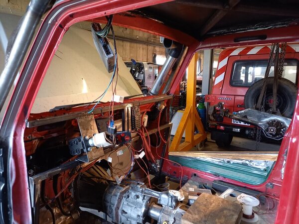

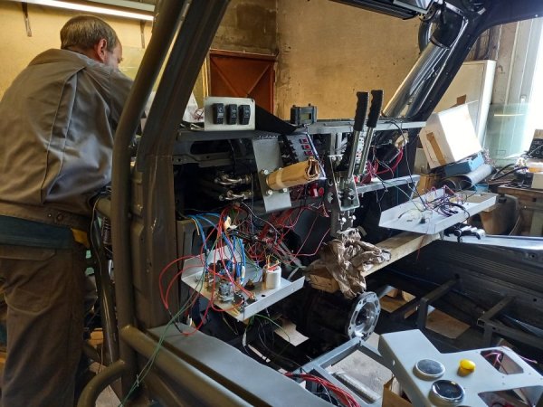

Début du câblage en cours pour la remise en route du moteur.
Voir la pièce jointe 20210326_154633 (3).mp4
C'est pas parce qu'on ne poste rien qu'on ne fait rien !!!
Encore 2 petites semaines de remontage, essais sur terrain d'ici fin mai et test grandeur nature à Caplong !!!!!
Les essais avant démontage pour peinture, élec et finition étaient à peu près concluant. le treuil méca un peu vif!!! changement de réducteur. Pour le reste ça va. On attend de voir en situation ce qui tiendra et ce qui lâchera.....
