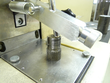

Il faut couper une tranche et la poncer pour avoir un état de surface très propre et régulier. C'est la partie inférieur de la piéce. L'intecellage se fait par en dessous, dans un atmosphere full-argon :

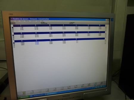

Ensuite, les résultats tombe sur informatique. Nous avons fait successivement 3 étincelles en polissant entre chaque pour affiner le résultat :
A premiére vue, c'est quand même pas terrible, ya 97% de fer qui compose cet aliage... Nous n'avons pas trouvé d'appelation normalisée de cette composition dans nos tablettes (on est plus équipé pour l'inox), j'vais donc faire une p'tite recherche.

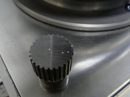

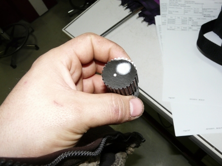

La, on peut voir le résultat de l'étincellage sur la piéce :

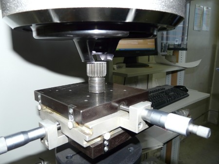

Ensuite, deuxième étape, la dureté de la piéce.
Pour ca, j'ai utilisé une machine de dureté universelle, mais j'ai choisi de faire une rockwell HRC. Le principe est d'appliquer une certaine precieux sur la piéce, avec un embout étalonné et normalisé. L'automate calcul la déformation qu'accepte la piéce par comparaison avec une base de donné. Et il en déduit la dureté.

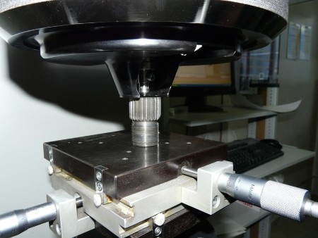

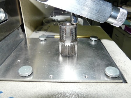

Donc, repolissage de la surface et présentation dans la machine :

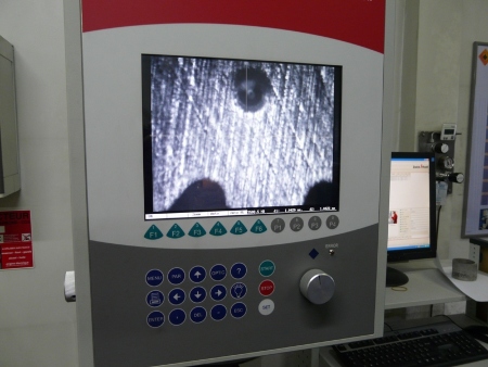

Et on commence par tester le centre de la piéce. On voit le cone pour faire l'emprunte qui descend :
Puis j'en fait une intermédiaire et une le plus proche du bord que je puisse. J'ai malheureusement pas pu aller plus pres du bord avec cette machine, car ensuite la piéce bougerait et ca fausserait les résultats :

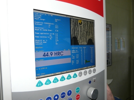

Voici l'écran de l'automate. On peut voir le résultat du dernier tes, a ras de la cannelure :
Le tous assisté par une caméra numérique, on voit bien l'emprunte laissé par le cone :
Et sur cette photo, on voit les 3 endroits ou j'ai testé la dureté :

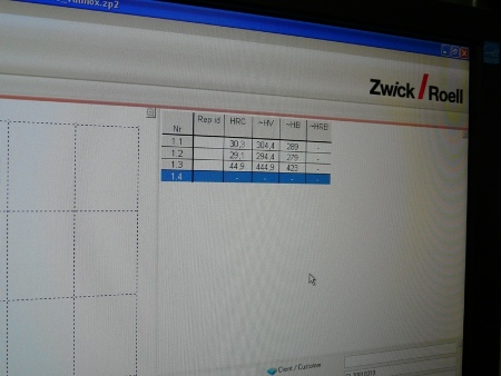

Et voici les résultats :
Au premier abord, je trouve que la différence entre les 2 premieres et la derniere n'est pas suffisante. Mais c'est difficile de tirer une conclusion de ce test, car je n'ai pas pu faire de mesure plus proche du bord.
Aussi, les valeurs sont très basses... 30, on est dans du vrai plastique....
Un acier trempé avec un carbone inférieur à 1% devrait tourner à 100.
Mais bon, une fois encore, je n'ai pas pu faire le test plus pres du bord.
